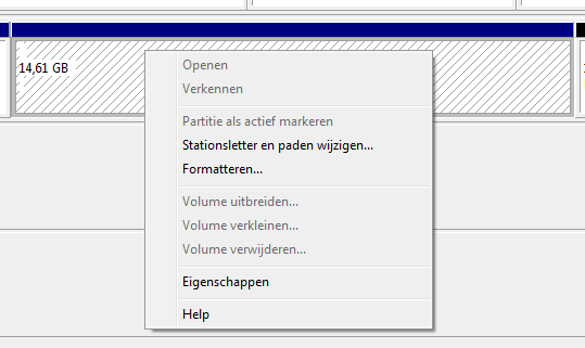

Ja het is dus geen partitie, het is gewoon ruimte waar hij niks mee kan. Als ik rechtermuisknop doe op dat vak krijg ik deze opties:
Afbeeldingslocatie: http://tweakers.net/ext/f/IF5Q0AbY5BrSWSbvasqLXO0K/full.png

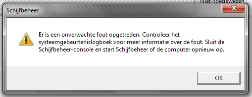

Formatteren geeft deze error:
Afbeeldingslocatie: http://tweakers.net/ext/f/iSozOtSfPWIsQB6jaBwb2GrW/full.png
de andere opties deze:
Afbeeldingslocatie: http://tweakers.net/ext/f/umj2XF7NTLHILPuvxdREvjhO/full.png
Rechter muisknop op de partitie van 200 MB, partitie verwijderen, dan op het geheel een nieuwe partitie maken. Welke versie van windows? Anders kun je een command prompt openen, daarin Diskpart opstarten.
Dus windows toets + r, cmd intypen en enter. In de command prompt diskpart intypen, enter.
Dan list disk, enter. Kijken welk nummer (n) je USB stick mee heeft gekregen.
select disk n
Clean
Create part prim
format fs=ntfs quick
assign
Nu zou ie weer bruikbaar moeten zijn.

Enorme held _O_ dit heeft gewerkt, hij heeft nu gewoon weer 1 partitie *O*
Ik ben je eeuwig dankbaar :P
