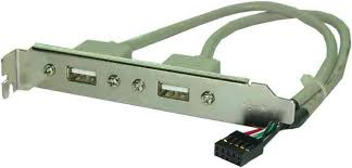

  • fsfikke
fsfikke
Een bracket is normaal zo'n pcb met daarop wat stekkertjes wat je in een vrij pci-slot achterin je kast kan hangen. Die box is bedoeld om aan de voorkant in een 3.5" bay te stoppen.
Als compensatie voor de te late reactie wat plaatjes :P
USB-Bracket:
Afbeeldingslocatie: http://t1.gstatic.com/images?q=tbn:ANd9GcRHq8nlW7CmINTpw_IKkisuVhVTsNUepRh6_I5nTYkl2ycbjh74
USB-Box:
Afbeeldingslocatie: http://www.hardwareheaven.com/reviewimages/asus-p8p67-preview/USB3.jpg
[ Voor 55% gewijzigd door fsfikke op 13-01-2011 15:05 ]
fsfikke schreef op donderdag 13 januari 2011 @ 15:03:
USB-Bracket:
USB-Box:
Oke dus je hebt bij die bracket wel een dremel nodig om het in de voorkant van je kast te kunnen plaatsen :P. Balen dan moet ik misschien toch maar naar de Asrock P67 Extreme4 gaan kijken :).
