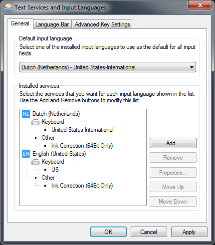

Hmm, ik geloof dat ik heb ontdekt waar het probleem ligt. Volgens mij is het een bug in Windows 7.
Als de taal op NL staat en de toetsenbordindeling op US_intl, heb ik het probleem wel, maar als de taal op EN staat en de indeling op US_intl, heb ik het weer niet.
  • alt-92
alt-92
ye olde farte
Is geen bug in Windows 7 hoor, want dan moet het reproduceerbaar zijn met die instellingen op meerdere installs.
En aangezien er heel veel mensen werken met deze instellingen zoals hieronder....
Afbeeldingslocatie: http://tweakers.net/ext/f/sLNwwydeak1slEggPyI668YS/full.png

Het spijt me wel maar volgens mij snap je gewoon geen 'piep' van die toetsenbordinstellingen.
