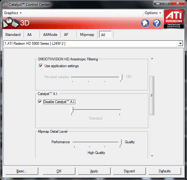

Je kunt proberen in de instellingen van de videokaart Catalyst A.I. uit te zetten, dan wordt Crossfire uitgeschakeld en zou je effectief maar 1 GPU moeten kunnen gebruiken in spellen.
Afbeeldingslocatie: http://tweakers.net/ext/f/ERlR0TSXNahofWth48wXVdem/full.png
