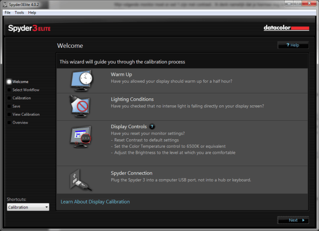

  • Sjaak_Banaan
  • Laatst online: 18-03 16:00
kid jansen schreef op woensdag 05 januari 2011 @ 17:32:
Verder is het aan te raden zoveel mogelijk de verlichting in de kamer uit te doen tijdens kalibratie, dat verkleint de kans op lichtlekkage ook enorm.
Is dat wel waar? Ik heb begrepen dat je een monitor juist moet kalibreren onder de omstandigheden waaronder je werkt, dus bij gewoon (dag)licht. Heb je daar misschien een bron van? Ben wel benieuwd wat nu de juiste methode is :)
  • Kid Jansen
Kid Jansen
Weet niet meer waar ik het vandaan heb. Maar Datacolor zegt zelf bijvoorbeeld in het programma dat er geen direct ligt op je scherm mag vallen.
Afbeeldingslocatie: http://tweakers.net/ext/f/jkgosboeJIpbMPNXTDARTvaG/full.png
Er staat wel "intense", maar daar valt zo'n beetje alles onder. Die Spyder 3 Elite heeft ook een ambient light sensor en ondanks dat er totaal geen direct ligt op valt van de verlichting in m'n kamer geeft dat ding altijd high als ik de lampen aan heb en overdag met de gordijnen open zelfs very high. Om medium of low te halen (wat bij een helderheid van 120-140 cd/m² wel is aan te raden), moet ik alleen de staande halogeenlamp op m'n kamer aan hebben, maar dan sterk gedimd. Veel mensen maken het daarom zo donker mogelijk met kalibreren. Omgevingslicht is alleen nuttig als je op basis van een omgevingslichtmeting de optimale helderheid voor je scherm wil bepalen, als je gewoon voor 120-140 cd/m² kan je beter alles uit doen. Dan heeft het namelijk totaal geen toegevoegde waarde en kan het wel voor onnauwkeurigheden zorgen (een heel klein kiertje tussen colorimeter en scherm kan al genoeg zijn om omgevingslicht de meting te laten verstoren).
