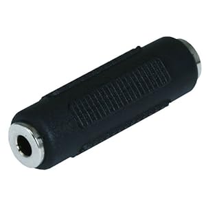

Even een paar dingetjes: noem voortaan in de TS ook gewoon de producten waar je het over hebt. Lang niet iedereen heeft de productkoppelingen boven het topic aan staan.
Gaarne de volgende keer wel wat duidelijker zijn, want een in- en een uitgang zijn toch heel wat anders. Idem met dat "een stekkertje" in het eerst een RCA was en nu is het opeens weer een 3,5mm jack. En wat voor 3,5mm jack is het? Een male of een female? Op deze manier schiet het echt niet op. Wat eigen inzet mag ook wel...
Als de Philips een female ingang heeft koop dan gewoon een adapter als deze of deze. Mocht de set een male stekker hebben dan moet je er nog een 3,5 mm jack female - female hebben.
