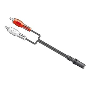

De beste optie lijkt mij om de composiet uitgang van je PS3 te gebruiken, die kan je gebruiken voor alleen je audio uit.
Hier sluit je deze
Afbeeldingslocatie: http://www.kleinspul.nl/products_pictures/3-5-m_2_tulp-f.jpg
op aan en die plug je vervolgens in je Logitech setje.

Dat of je bestelt voor een tientje 2x cinch naar TRS bij conrad. Male<>female verloopje erbij en je zit gebakken.
Die logitech setjes hebben binnen mijn weten namelijk een vaste TRS kabel
*trs=tip ring sleeve, die zooi voor gitaren en computerspeakertjes.

Met alle respect komen hier echt de meest gekke antwoorden voorbij...
Om er maar één aan te halen bijvoorbeeld van de composiet uitgang: composiet (gele RCA stekker) is alleen beeld en geen audio.
Optie van SCART kan je proberen, echter lees wel in de gebruiksaanwijzing door of de TV audio via SCART uit kan voeren en indien welke signalen. De PS3 voert namelijk alles digitaal in via HDMI en veel TV's kunnen dat niet omzetten naar het analoge uit van SCART. En zoals gezegd kan niet elke TV audio uitvoeren over SCART aangezien er reeds een S/PDIF.
De opties die er zijn is inderdaad de S/PDIF Out van de TV gebruiken. Alleen moet er dan een DAC tussen gezet worden aangezien je van een digitaal signaal naar een analoog signaal moet. En zoals reeds aangegeven is een DAC van meerdere tientjes een beetje overbodig bij een Logitech speakersetje.
De andere manier die je hebt is inderdaad de PS3 op de Logitech rechtstreeks aansluiten via de Multi AV-Out van de PS3. Echter moet je dan inderdaad met verloopjes gaan werken als je meer dan één apparaat aan wilt sluiten. En aangezien het een analoog signaal is en blijft is elke keer converten kwaliteitsverlies...

Jaap-Jan schreef op woensdag 05 januari 2011 @ 12:21:
Als je het via de PS3 wilt doen, heb je een kabeltje nodig met 2x RCA Cinch female naar 1x 3,5mm stereo jack female.
Zoals deze?
Afbeeldingslocatie: http://ecx.images-amazon.com/images/I/31mQzK9I34L._SL500_AA300_.jpg
Kan ik hem via die niet ook in het audio gedeelte van mijn TV doen? (onder component)
En ik neem aan dat je bedoelt met 'via PS3' dmv zo'n scart adaptertje?

Mastermind-- schreef op woensdag 05 januari 2011 @ 12:26:
Zoals deze?
1) Zonder SCART- adapter.
2) Nee, niet zo een, dat is RCA Cinch male. Jij hebt juist 2 stekkers nodig die daarin kunnen. De laatste keer dat ik keek had de PS3 Multi-AV-uit 3x RCA: 1x voor beeld en 2x voor geluid.
Leuk weetje: ik kon gewoon de Multi-AV uit van mijn PS 1 aansluiten op de PS 3. :)

Of dus 2 x RCA converten naar 1 x 3,5mm jack male en dan de Audio In van het scherm gebruiken. Echter moet je dan inderdaad wel - zo te zien - de TV altijd op die ingang hebben staan om geluid te krijgen.
Het wordt wel erg verwarrend op deze manier: je hebt te veel mogelijkheden die eigenlijk allemaal net niet doen wat je wil of het wel doen maar dan te duur of uit verhouding zijn...

Mastermind-- schreef op donderdag 06 januari 2011 @ 20:00:
Is het niet eerder andersom? Twee males naar een female? (1x male voor in PC en 1x voor in component van de PS3 naar 1x female voor de 3.5mm jack van mijn X-230)
excuses ik dacht even niet goed na.
Deze kabel(zelfde als jij bedoelt heb je nodig) http://www.cablewholesale...e-3.5mm-stereo-female.jpg
Je hebt wel gelijk. Het moeten 2 males naar een female worden dan. Ik denk dat je in dat geval nog een Male - Female 3.5mm jack kabel nodig hebt(voor van de pc naar de boxen)
p.s.
ik heb thuis de jack splitter om mijn boxen (ook x-230) en mijn headset tegelijk te kunnen aansluiten op de pc. Was er even mee in de war :P

@CodeCaster
Waarom werkt het dan niet?
Ik kan de kabel trouwens nergens online vinden (http://www.cablewholesale...e-3.5mm-stereo-female.jpg)
[ Voor 10% gewijzigd door Mastermind-- op 06-01-2011 20:31 ]
