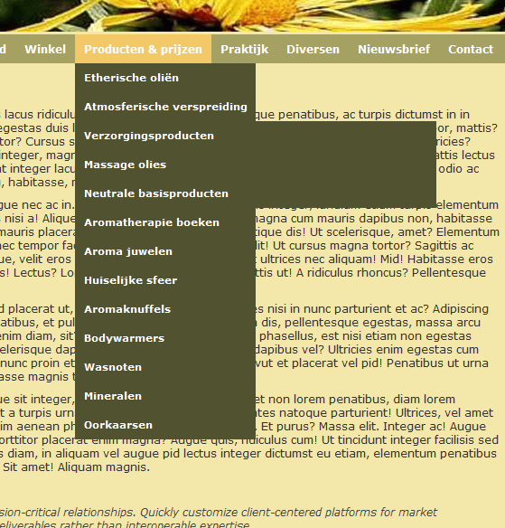

Je hovert bvb Producten en prijzen, en dan Verzorgingsproducten. Als je dan weghovert (zonder over een ander item te hoveren, en weer Producten en prijzen opent, krijg je dit:
Afbeeldingslocatie: http://tweakers.net/ext/f/G1chmlFUKBujzLXD9gf3NWoy/medium.png
Edit: ah, ke, je had 'm ook al.
