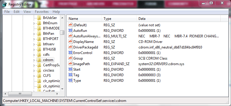

Wat staat er trouwens in je registry bij
HKEY_LOCAL_MACHINE\SYSTEM\CurrentControlSet\services\cdrom ?
Bij currentcontrolset heb ik geen map cdrom staan. De dvd brander word wel genoemd bij \control\enum\ IDE\CdRomOptiarc_DVD_RW_AD_7263S______________1.00_____
en daaronder nog een keer met als versie nummer 1.01

alt-92 schreef op vrijdag 31 december 2010 @ 17:13:
Als je op de achtergrond ProcessMonitor laat meelopen kun je precies bijhouden wat er gewijzigd wordt op je systeem.
Doe ik!, ik zal m'n bevindingen hier zetten.

  • alt-92
alt-92
ye olde farte
DeSluis schreef op vrijdag 31 december 2010 @ 17:19:
Die hoort er wel te zijn, dat is namelijk de entry voor de driverservice voor je DVD/CDROM driver.
Daarom vind je de driverfiles ook wel maar doet je install er niks mee.
Afbeeldingslocatie: http://tweakers.net/ext/f/6Gv9IMDZhigUlRIiy5jMACUM/full.png
Kijk even of je 'm bij de andere ControlSet wel kan vinden. Één van de twee die er standaard zijn moet 'm nog hebben.
[ Voor 16% gewijzigd door alt-92 op 02-01-2011 18:38 ]

alt-92 schreef op zondag 02 januari 2011 @ 18:34:
