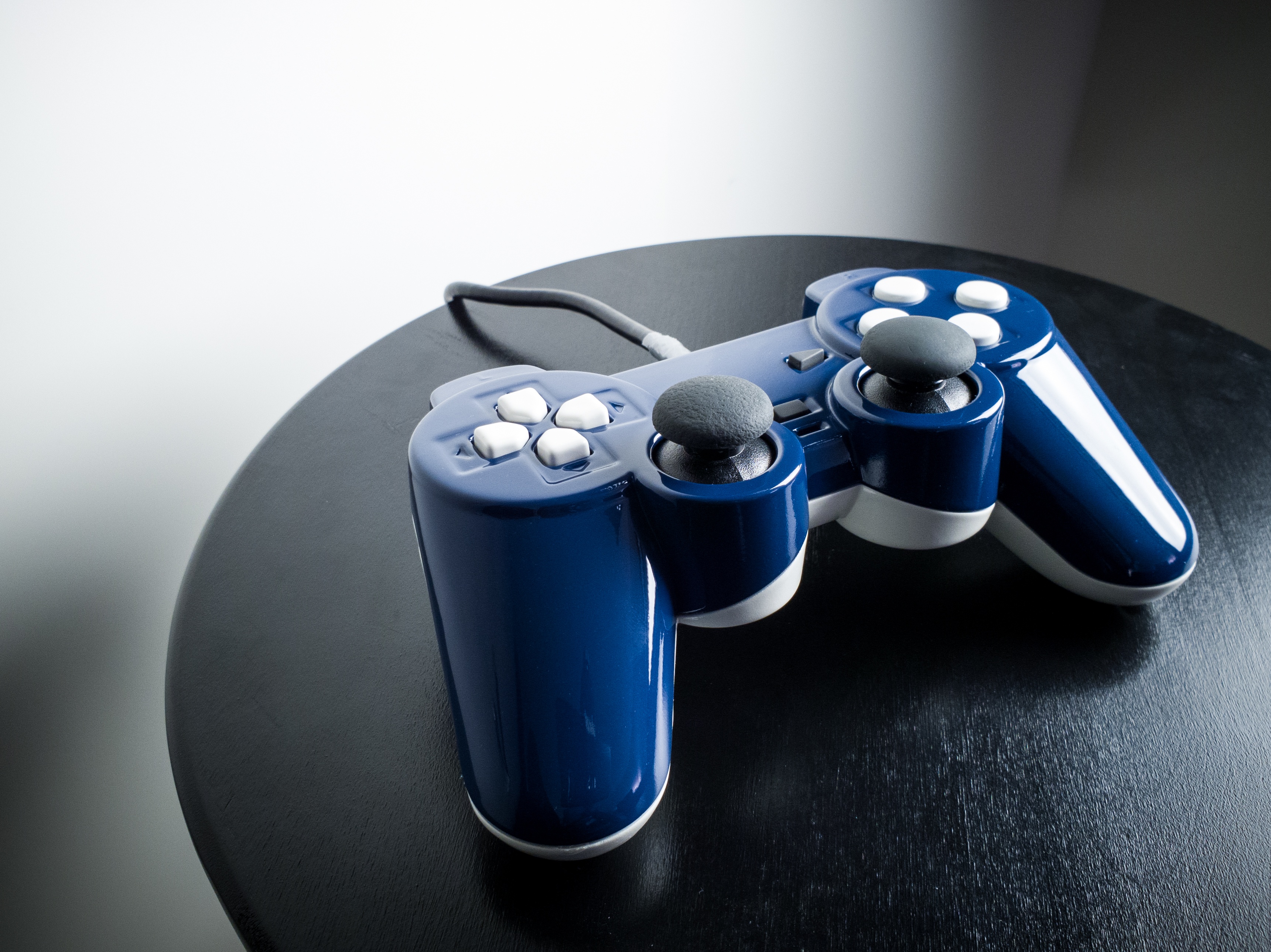

Een mega oud topic, maar ik kon geen betere vinden hiervoor.
Ik had een tweedehands controller voor mijn PlayStation 1 gekocht. Na een grondige schoonmaakbeurt zaten er toch nog wel aardig wat beschadigingen op. Dat bracht me op het idee om 'm over te spuiten.
Op het internet zijn er best veel van dit soort mods te vinden. Maar hier op het forum kon ik er niks over vinden (waarschijnlijk zoek ik op de verkeerde zoekwoorden).
Lang verhaal langer, ik vond het leuk om mee te rommelen en het eindresultaat vind ik aardig gelukt :) :
Afbeeldingslocatie: https://tweakers.net/ext/f/yjmVemrNYqgZbBku8Vlp5cyT/thumb.jpg
Hoe heb jij die knopjes wit gemaakt? Ook gespoten? Ben altijd bang dat die enorm snel slijten door het gebruik

@Casejunky gespoten inderdaad. Ik heb deze controller als extra controller gekocht voor het geval er iemand meespeelt. Het zal ongetwijfeld gaan slijten, maar dan kan ik er altijd nog een laagje op doen :)

Netjes gedaan!
Zit er ook nog een clearcoat op?
In dat filmpje van de persoon die een Gamecube controller ging verbouwen, zodat deze met de Switch werkte, kwam naar voren dat je heel veel moet schuren/plamuren en vooral clearcoaten.

Dank je @Kraz !
Ik kan wel even m'n stappen uitschrijven :)
Dit is wat ik heb gedaan:
1. Controller uit elkaar geschroefd.
2. Electronica eruit halen
3. De knoppen, voor- en achterkant in een bak water met dreft gelegd en met een oude tandenborstel helemaal schoongemaakt. Daarna uiteraard weer drooggemaakt.
4. De onderdelen opgeschuurd met korrel 600 schuurpapier.
5. Alles ontvet net schoonmaakalcohol (nu moet je er niet meer met je handen aan gaan zitten).
6. Gespoten met een plasticprimer.
7. Gespoten met de kleuren, een paar lagen tot het goed dekkend was. Als je tussendoor oneffenheden hebt dan kan je die er voorzichtig uit schuren, weer ontvetten en opnieuw in de lak zetten.
8. Gespoten met clearcoat, ook dit een paar laagjes zodat het mooi gaat glimmen.
Uiteindelijk ben ik er twee dagen mee bezig geweest omdat ik het tussendoor steeds minimaal een uur liet drogen. Ik was begonnen in de schuur, dat werd lelijk i.v.m. de temperatuur. Dus toen heb ik binnen even een spuitcabine gemaakt om het af te maken.
Mijn les is wel dat ik nooit meer iets in de winter ga spuiten :P De verflucht binnen was echt niet lekker, als ik de controller nog een keer ga bijwerken wacht ik wel tot het voor-/najaar!
Maar al met al ben ik wel blij met het resultaat :) Ik vind de two-tone echt gaaf eruit zien.

Mag je zeker blij mee zijn ziet er erg mooi uit!
Een tip voor super sterke krasvaste clear coat (of al op kleur) is een 2K spuitbus deze kosten rond de 10-15euro en gaat maar een dag mee maar is beren sterk!
En vanaf minuut 37 beter te zien hoe zoiets werkt in deze leuke bouw video

Goede tip! Als de lak er bij mij af gaat ga ik dit zeker proberen!
