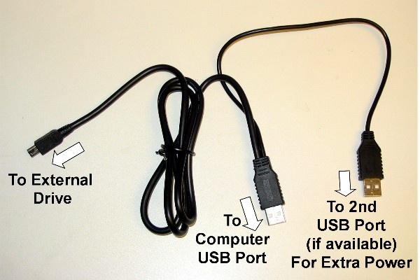

En aangezien sommige 2.5" schijfjes aan die 500mA nèt niet genoeg hebben, vooral bij het opspinnen kun je ook zulke kabeltjes halen:
Afbeeldingslocatie: http://tweakers.net/ext/f/t4qktS01vI2QwNb9NbB7Dm1x/full.jpgPakt er gewoon een extra usb-poort bij (alleen voeding) zodat je 1000mA beschikbaar hebt. Kan per apparaat trouwens erg verschillen, sommige zijn erg strak aan die 500mA maximaal, anderen leveren rustig meer, of op bepaalde poorten.

Een kabel met 2 USB poorten, zoals "Nielson" suggereert is een mogelijkheid. Maar waarom werken de meegeleverde kabels wél en zou ik nu een kabel moeten kopen die 2 USB poorten afpakt (zeker bij een laptop zitten er geen dozijn op [Lenovo T61]), als WD wel kabeltjes kan maken waarbij je maar 1 USB poort nodig hebt?

Nielson schreef op maandag 13 december 2010 @ 11:53:
[afbeelding]Pakt er gewoon een extra usb-poort bij (alleen voeding) zodat je 1000mA beschikbaar hebt. Kan per apparaat trouwens erg verschillen, sommige zijn erg strak aan die 500mA maximaal, anderen leveren rustig meer, of op bepaalde poorten.
Het gaat om dezelfde harde schijf die op dezelfde pc wordt aangesloten en op dezelfde poort. Het enige verschil is in het ene geval de origineel meegeleverd kabel van WD en in de andere 3 gevallen USB kabels die qua aansluitingen perfect voldoen, maar toch de HDD niet laten werken. De vraag is dus echt wel: waar moet ik op letten bij aankoop van een USB kabel, ik had eerder niet in gedachten om zomaar in het wilde weg wat kabels (met de correcte aansluitingen) te kopen en hopen dat er ooit wel eens ééntje werkt.
