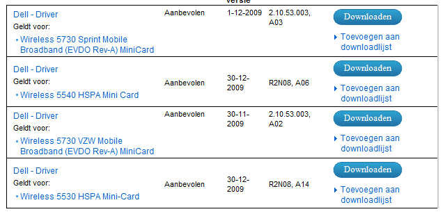

Heb ik in de downloadsectie van Dell gekeken, en onder mijn servicetag is het volgende te vinden:
Afbeeldingslocatie: http://tweakers.net/ext/f/MUmnihjK0ve3SUdsOwCHJb8T/full.png
4 verschillende drivers dus. 'Beetje' een faal van Dell, je geeft een servicetag, je krijgt 4 verschillende mogelijkheden. :')
Ja, ik wist dus niet welke ik hebben moest. Ik heb ze uit armoede alle 4 geïnstalleerd (na elkaar, uninstall, nieuwe install; weliswaar), maar geen enkele die het doet... :')
2 ervan zijn puur drivers, de andere 2 zijn applicaties, die aangeven dat het apparaat niet gevonden is...

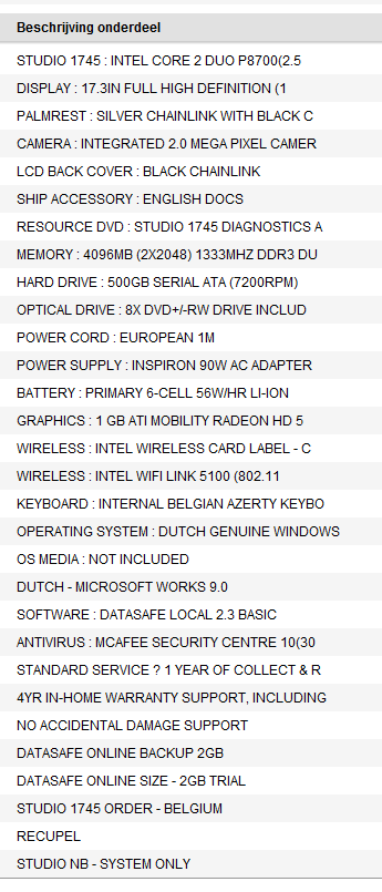

Je kan bij dell de geleverde hardware bekijken, als het goed is staat je modem dan ook genoemt :
http://support.dell.com/s...t/my_systems_info/details
Of even een google kunnen doen op je device id, dan krijg je meestal wel een hint welk type je hebt.

DDX schreef op zaterdag 11 december 2010 @ 20:38:
Dank voor de link.
Afbeeldingslocatie: http://tweakers.net/ext/f/JqDH2xoDNhYojMRv43rm1BsK/full.png
Staat niks van tussen dus.

Verwijderd schreef op zaterdag 11 december 2010 @ 20:42:
of schroef hem even open, een van de minipci kaartjes.
Dat doe ik zodadelijk, dat moet uitsluitsel bieden.
volgens je screenshot zit er inderdaad geen 3g modem iets in, had je oude dat wel?
