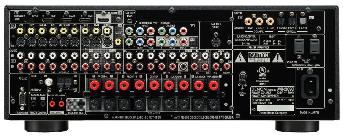

Verder volg ik het even niet wat er met deze Denon niet mogelijk zou zijn, het hebben van drie zones/ruimtes?
Volgens mij kan de AVR-3311 dat namelijk wel. Mijn Denon AVR-2809 (voorloper van de AVR-3311) kan twee zones aansturen waarbij de versterking intern in de Denon wordt gedaan, de derde zone is dan onversterkt en daarvoor moet je dan een andere, losse versterker nemen. Hoe dan ook kan je met de AVR-3311 zeker drie zones aansturen, maar er is dus de kans dat je voor de andere zones een aparte versterker aan moet schaffen.

De AVR-3311 heeft inderdaad drie zones. Eén actieve zone waar je dus passieve speakers op aan kan sluiten. Dan zijn er nog Zone 2 en Zone 3 te zien op de achterkant van de receiver. Deze heeft echter alleen RCA-uitgangen en zijn dus onversterkt. Op deze uitgangen kan je dus actieve speakers aansluiten, maar inderdaad maar twee per zone. Al kan je op zich RCA met gemak splitsen. Je krijgt dan alleen 2 x 2.0 stereo, maar voor achtergrondmuziek maakt dat niet uit.
Hmmm... Niet helemaal waar...
Denon heeft al jaren meerdere zones versterkt op deze modellen.
Als je naar de achterkant kijkt, zie je dat er bij één speaker aansluiting "amp assign" staat. Dat kan je in het menu instellen.
Als je in de handleiding kijkt, zie je dat de zone 2 of zone 3 kan toewijzen aan de surround back versterker.
Daarbij heb je voor zowel zone 2 áls zone 3 een onversterkte maar wel geregelde line uitgang.
Deze kan je aan een simpel versterkertje (bijv. de Project Amp Box, kan je ook nog laten trigeren door de Denon) koppelen en zo de extra ruimte versterken.
De grotere modellen hebben nog meer versterkers aan boord en kunnen wel twee extra zones versterken. Maar de extra prijs is meer dan als je gebruik maakt van een Project amp box...
