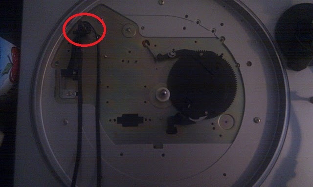

Ik heb sinds gister problemen met mij platenspeler Tensai Model TD 861B. Hij werd van de tafel afgestoten en nu zit de band los. Ik heb echter geen idee hoe die er weer op moet. Kan iemand mij helpen?
Afbeeldingslocatie: http://picasaweb.google.com/dcdewit/DropBox?authkey=Gv1sRgCI-58J_RuNeI4gE#5547947343870722690
Ik hoop dat het plaatje duidelijk te zien is. Daarop kan je zien dat de draai-mat en draai-stuk (ben niet bekend met de termen) er al af zijn.

Aah, de band aan de onderkant :) Als je de band strak zet om de 'draaiplateau' dan met een breinaald/haakpen kan je er nog precies tussen om hem op het aandrijfasje te duwen.

Dus..als ik het goed begrijp moet de band óm de kartels? En sorry voor mijn leekheid, maar het aandrijfasje zit waar?
De band is langer, dus of hij moet dubbel, of hij moet nog ergens anders langs...Alvast bedankt.

Dat is je aandrijfas.
Als het zo goed bekijk, je snaar gaat vanuit die aandrijfas naar je plateau, kijk maar eens aan de onderzijde van je plateau, daar zit een 'rand' die overeenkomt met de breedte van die snaar.
edit, heeft jouw plateau toevallig zo'n uitsparing?

Anders via deze manier, moet ook wel lukken:

Dat laatste heeft gewerkt...PERFECT!...Bedankt voor de duidelijke uitleg. Ik weet niet wat ik moet zeggen(schrijven). Bedankt dus. Kudos..etc.
Ik ben heel blij hiermee...made my day. _/-\o_
