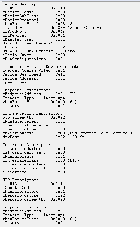

Dit was dus het geval. In de software van de slave (een atmel processor) kon ik de polling tijd nog instellen. Deze heb ik op 1 ms gezet. Ook gebruik ik meer bytes van de bandbreedte van het hid protocol. Ik verwerk nu 5 canbus berichten (= 55 bytes) per ms. Dit is voor mijn canbus baudrate eerst genoeg.
Iedereen bedankt voor het meedenken.

  • carbidsjitter
  • Laatst online: 25-09 10:39
farlane schreef op woensdag 05 januari 2011 @ 12:14:
Erm, wat is er aan de hand met het QuadPart dat je die niet wilt gebruiken?
Voorbeeldje van internet gebruikt.
Het device wat ik aan stuur wordt zowel op de laptop als vaste computer aangemeld als usb1.1 device.
@MacGrumpy
Het gaat hier om het zenden. Ontvangen heb ik net getest met dezelfde manier als ik het verzenden ook getest heb. Het vreemde is dat ik bij het ontvangen wel een interval heb van 1 ms, zowel op de laptop als vaste computer.
Ook heb ik de energiebeheer op performance gezet, laptop zit ook aan de adapter. Dit maakt verder geen verschil.
De volgende link is hoe het device is aangemeld, bekeken met usb view
http://www.uploadarchief....ownload/usbviewlaptop.png
Daar staat bij interval wel 1 (is dus 1ms)
