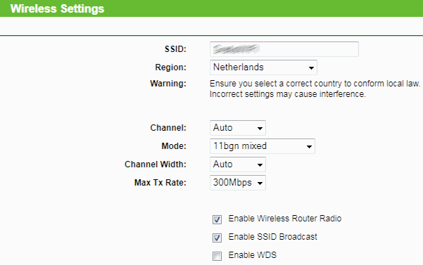

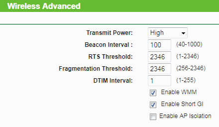

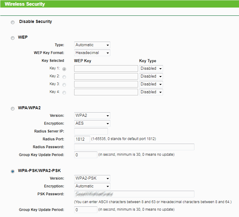

Ik heb even de moeite genomen om mijn Wifi instellingen vast te leggen:
Afbeeldingslocatie: http://tweakers.net/ext/f/whPCoot3tBKeDcHV2W0bcMvv/full.png
Afbeeldingslocatie: http://tweakers.net/ext/f/FsT5pXzqNGhJpQo8yI2yNBoP/full.png
Afbeeldingslocatie: http://tweakers.net/ext/f/zWDuyqpAFoCsr7kElnztEwmw/full.png

Verwijderd schreef op zondag 05 december 2010 @ 13:33:
@ Sebazzz: Ik had geen zin om gigabitkabels door het huis te gaan trekken ;)
Als je al Cat5e of hoger kabels hebt, dan hoef je niets opnieuw te trekken.
Voor de rest, zie mijn edit van net.
Die settings komen overeen inderdaad, heb precies hetzelfde. Ik zal zo eerst eens kabel gaan checken, en dan nieuws posten.
