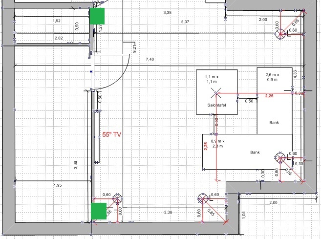

Ik heb al wat topics doorgelezen hier m.b.t. plafondspeakers. Maar aangezien ik denk dat mijn situatie enigszins uniek is heb ik besloten hier een apart topic voor te openen.
Op dit moment wordt mijn nieuwbouwwoning gebouwd. In mijn fotoalbum staan een hoop foto's ter illustratie. De woning wordt in februari compleet casco zonder stucwerk opgeleverd. Dit geeft mij de mogelijkheid om alle speakerdraden etc. in de muren te vrezen. En toen stuitte ik op een probleem waarbij ik jullie advies op prijs zou stellen.
Dit is een situatieschets van hoe de inrichting van de woning zal zijn:

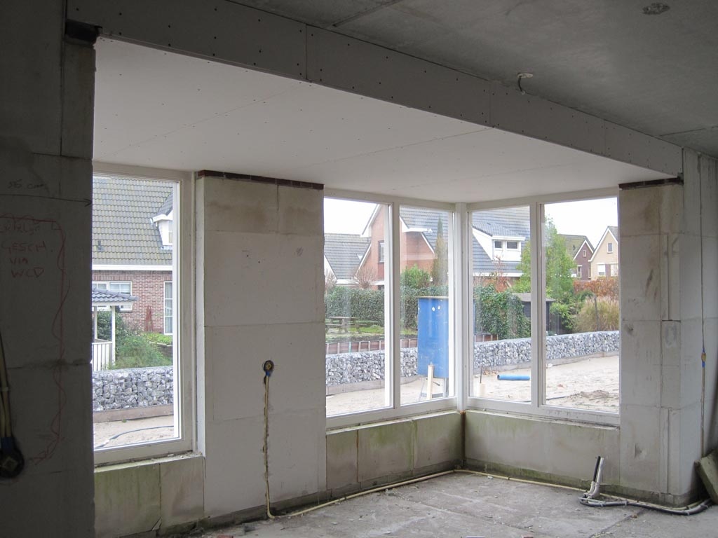

Zoals te zien is, heb ik nogal een grote zij-erker. Ik was te lui om de ramen op maat in deze schets te tekenen, maar in het echt ziet het er zo uit:
(klik voor grotere versie)

Ok leuk deze informatie, maar nu even concreet. Ik wil goed geluid hebben in mijn woning, dus dat als ik in de bank lig of zit... ik gewoon mooi geluid heb van achteren en van voren 5.1. Wat is nou de beste locatie voor speakers? Nou, voor de front speakers had ik in gedachten die hoog aan de muren te hangen, zoiets dus (zie de groene vlekken) Of misschien raak ik aan zuilen...?
Afbeeldingslocatie: http://tweakers.net/ext/f/84AtwkPN6xsuo7x9cUs1dbyn/full.jpg
De subwoofer vervolgens zou dan naast het TV meubel komen en het TV meubel komt natuurlijk onder de TV die overigens hangt aan de muur.
Maar nu de back-speakers. Ik zit enorm in dubio waar ik die nou in godsnaam moet plaatsen. Als ik het achter de bank doe staan ze voor de ramen en dat is niet mooi. Dus kwam ik bij het geniale idee om ze dan misschien maar in het plafond te laten plaatsen. Ik zoek dus plafondspeakers, niet te duur maar wel met goed geluid, zoals bijvoorbeeld deze. Verder heb ik dan nog een aantal vragen, vandaar dat ik hier post!
- Als ze ooit stuk gaan of ik andere wil moet ik zeker weten dat ik weer speakers van dezelfde grootte kan krijgen. Het was wat lastig te vinden maar ik geloof dat 8 inch gewoon een standaard is en die standaard zal ook gewoon nog wel even blijven bestaan?
- Wat is nou volgens jullie de beste locatie voor deze rear speakers? Als ik ze in het plafond doe kan dat, maar daar zitten ook spotjes. (zie de tekening hierboven voor de exacte locatie)
Overige opmerkingen en suggesties zijn van harte welkom.

In die zij erker komt dus de bank te staan als ik het goed begrijp? Dan kan er toch mooi in elke hoek een speaker op een verhoging of een poot komen te staan. Als je ze een beetje in de hoek zet zie je ze van buitenaf niet, en vallen ze binnen ook niet echt op ( er van uit gaande dat er wel gordijnen komen ).

Dit is natuurlijk wel mogelijk, maar ook weer niet. Als ik speakers aan de muur wil, laat staan in het plafond, wil je geen draden zien. Nu heb ik de kans om alles met pijpjes in de muur/plafond weg te frezen en daarna wordt toch alles netjes weggestuct. Achteraf kan dat natuurlijk niet.
Dat klopt inderdaad. Echter dan staan dus wel die back-speakers voor de ramen. Die ramen beginnen ook nog eens heel erg laag. Op de foto is het al laag, maar in het echt beginnen de ramen nog lager omdat er ook nog geen smeervloer + laminaat is nu / op de foto.
Rolgordijnen/lamellen of iets dergelijks / iets wat ook zonwering is, maar die zullen natuurlijk bijna tegen de ramen aan zitten.

Dat zal sowieso het geval worden... ze komen niet "op" maar echt "in" het plafond, dat is gelukkig makkelijk omdat het daar gipsplaat betreft. (dat glad zal worden gestuct)

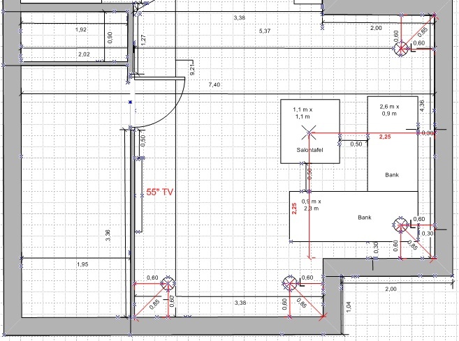

Aan de topicstarter: Ik vind het wel een goed idee. Ik zou de speakers dan wel (op 10cm na ofzo) achteraan en in de zijkant van die erker hangen. Als frontspeakers zou ik zelf zuilen neerzetten en die zou ik ook wat dichter bij elkaar zetten dan wat jij schetst (recht naast de TV en direct naast de deur ofzo, als je een film kijkt, zal de centerspeaker het 'scheve' geluid tov de TV voor 95% oplossen).

Heb je trouwens evt de mogelijkheid om je front speakers ook in te bouwen?
Ik kan kiezen voor staande zuilen maar ik kan ze uiteraard ook aan de muur hangen... alle draden netjes weggefreesed. Daar twijfel ik nog over. De meeste mensen zeggen dat ik zuilen moet nemen maar ja... twijfel twijfel!
dan mogen je speakers best wel een eind uit elkaar staan. Ik houd altijd een gelijkbenige driehoek aan ten opzichte van waar je de sweet spot wilt hebben.
Oke! Maar daarmee spreek je JvS wel een beetje tegen;
JvS schreef op maandag 29 november 2010 @ 14:14:
(recht naast de TV en direct naast de deur ofzo)
Dan staan ze wel heel dicht bij elkaar... en beide rechts van de TV. Dat bedoel je niet neem ik aan?

Dit topic is van enige tijd geleden maar ik vind het wel zo gepast om jullie even te laten weten waar de keuze uiteindelijk op is gevallen. Vandaag heb ik de speakers besteld en op zaterdag 12 februari gaat het freeswerk eindelijk beginnen. ;)
De achterspeakers komen in het plafond in de hoeken in een schuine lijn vanaf de spotjes zeg maar; dus tussen de spotjes en de hoeken van de zij-erker.
Canton In Ceiling 650
