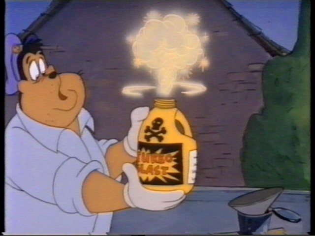

Goof troop VHS capture sample picture
Na de opname open ik de ongecomprimeerde opname met avidemux waarin ik de volgende instellingen gebruik:
Audio: MP2 (Twolame) 160kbit/s mono
Video: 2pass MPEG2 DVD
Container: MPEG-PS
Filters:
• MPlayer resize -> Lanczos 352*576
• Deinterlace filter
• MPlayer hqdn3d luma 4.0 chroma 3.0 temp 6.0
De resize naar 352*576 doe ik omdat VHS maar ~333 pixels in de breedte heeft. Meer pixels in de breedte helpen dus niet echt en hebben alleen maar een negatief effect op de compressie. Capturen met 352px kan natuurlijk ook, maar ik weet niet hoe de TV-kaart/driver het dan gaat scalen.
Ik heb al 10 jaar ruzie met (de)interlacing en weet nog steeds niet welk filter te gebruiken. Een simpel blendfilter of alle even/odd fields wegsmijten is wel failproof maar kost veel detail. Yadif is leuk maar het is lastig om erachter te komen of je top field first of bottom field first in moet stellen. Veel andere filters produceren weer artefacts. Liefst zou ik wel deinterlacen omdat ik liever alles progressive heb. Maar ik kan er ook nog voor kiezen om er gewoon een interlaced DVD van te maken en het probleem bij de player te laten.
Dan nog een ruisfiltertje, de standaard waarden van hqdn3d lijken aardig te werken.

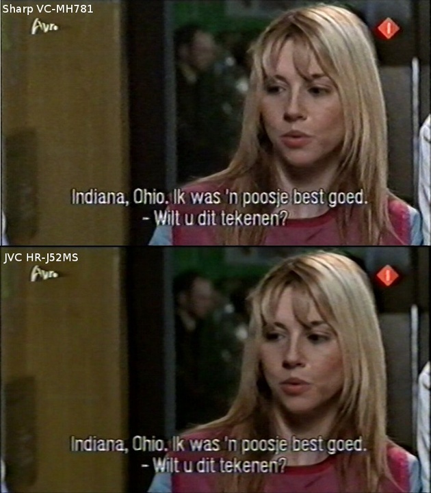

Ik heb mijn (nieuwe) Sharp VC-MH781 en de JVC HR-J52MS die ik al had allebei eens getest met een oude band die ooit is opgenomen met een vermoedelijk goedkoper model:
Sharp VC-MH781 vs JVC HR-J52MS
Opvallend is dat de ondertiteling met de Sharp zòveel scherper is, dat komt in de rest van het beeld minder terug. Nu is de Sharp sowieso wel een beter model, maar het is aardig om te vergelijken. Zoals je ziet, een goede VCR kopen loont wel.
Als ik iemand daar behoefte aan heeft kan ik morgen nog eens een vergelijking maken met een voorbespeelde band (die zijn van hogere kwaliteit normaal)..
[edit]Het verschil in scherpte lijkt te komen door "Sharp super picture".
