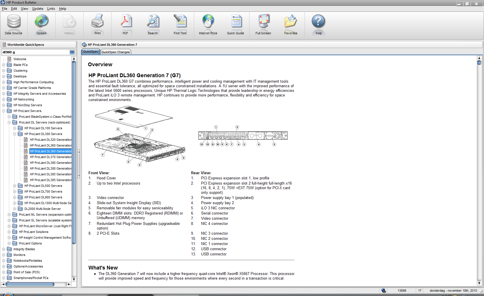

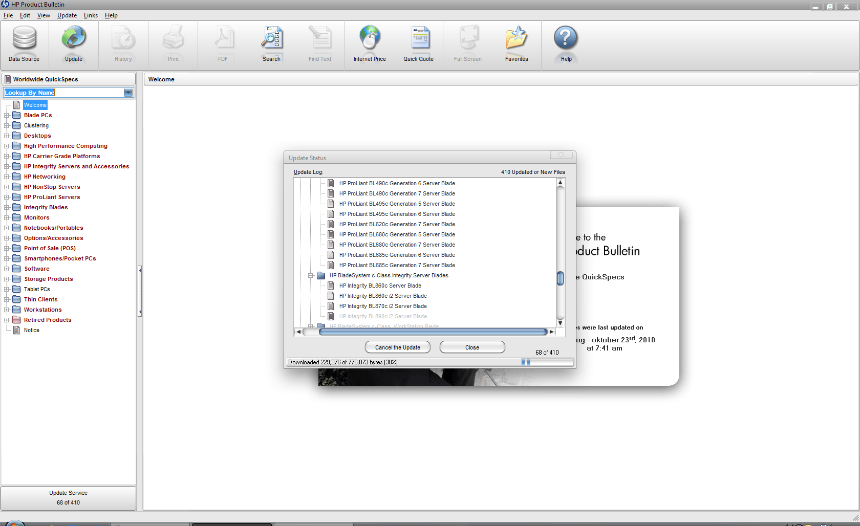

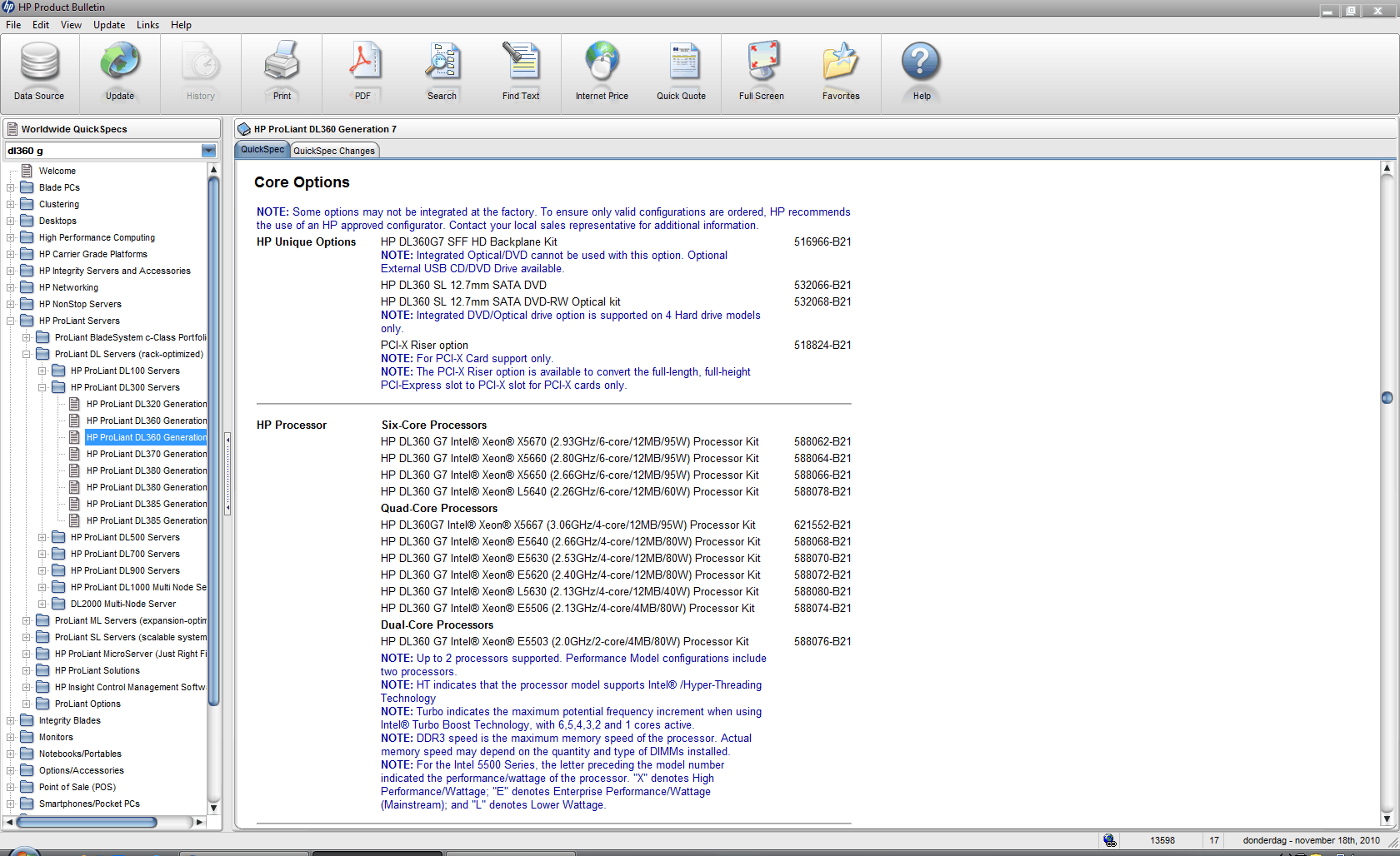

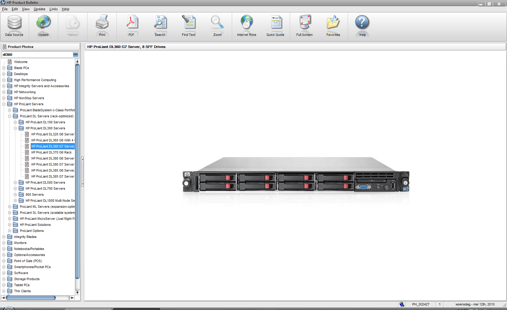

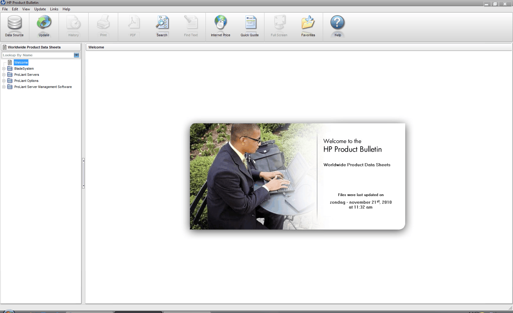

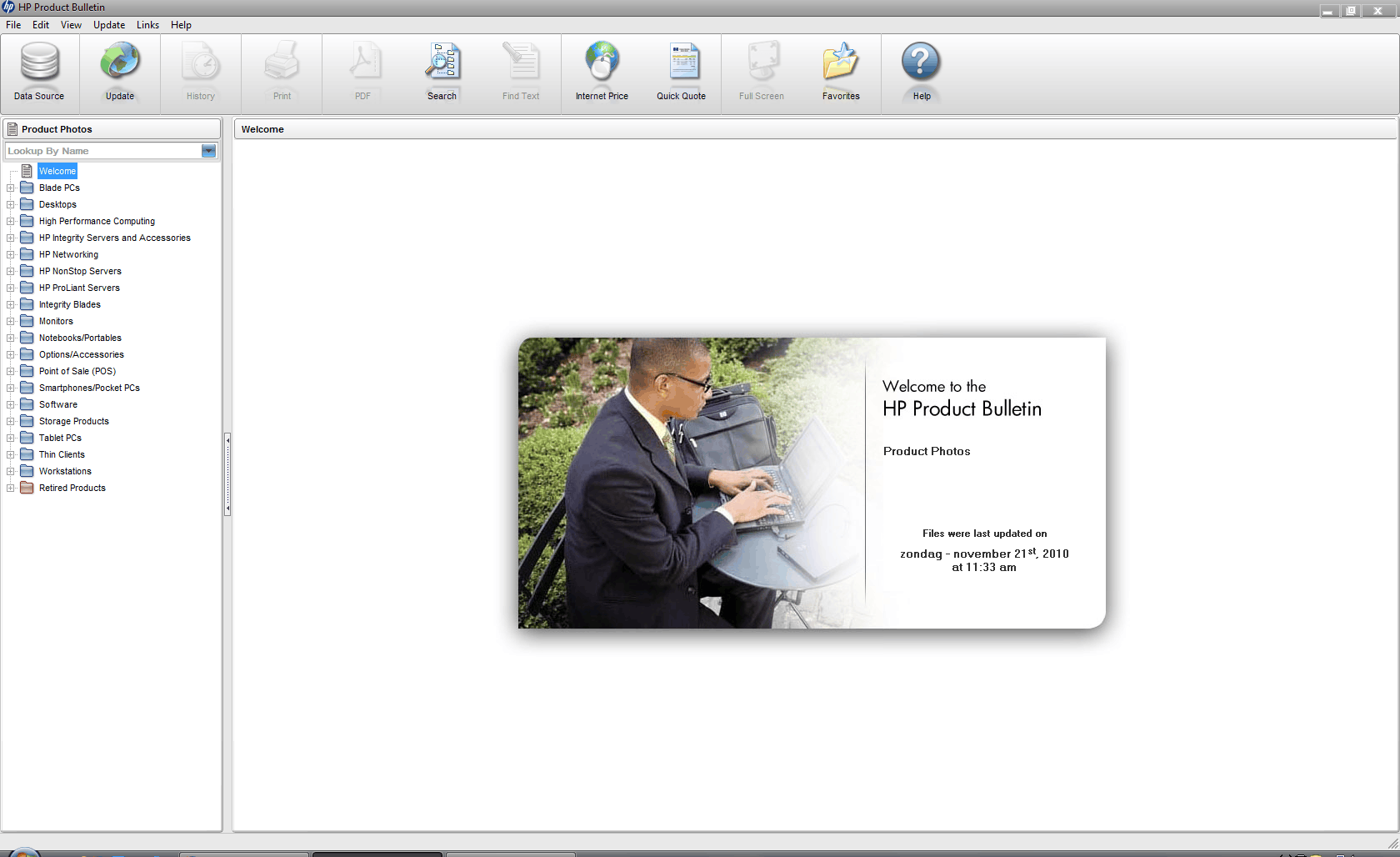

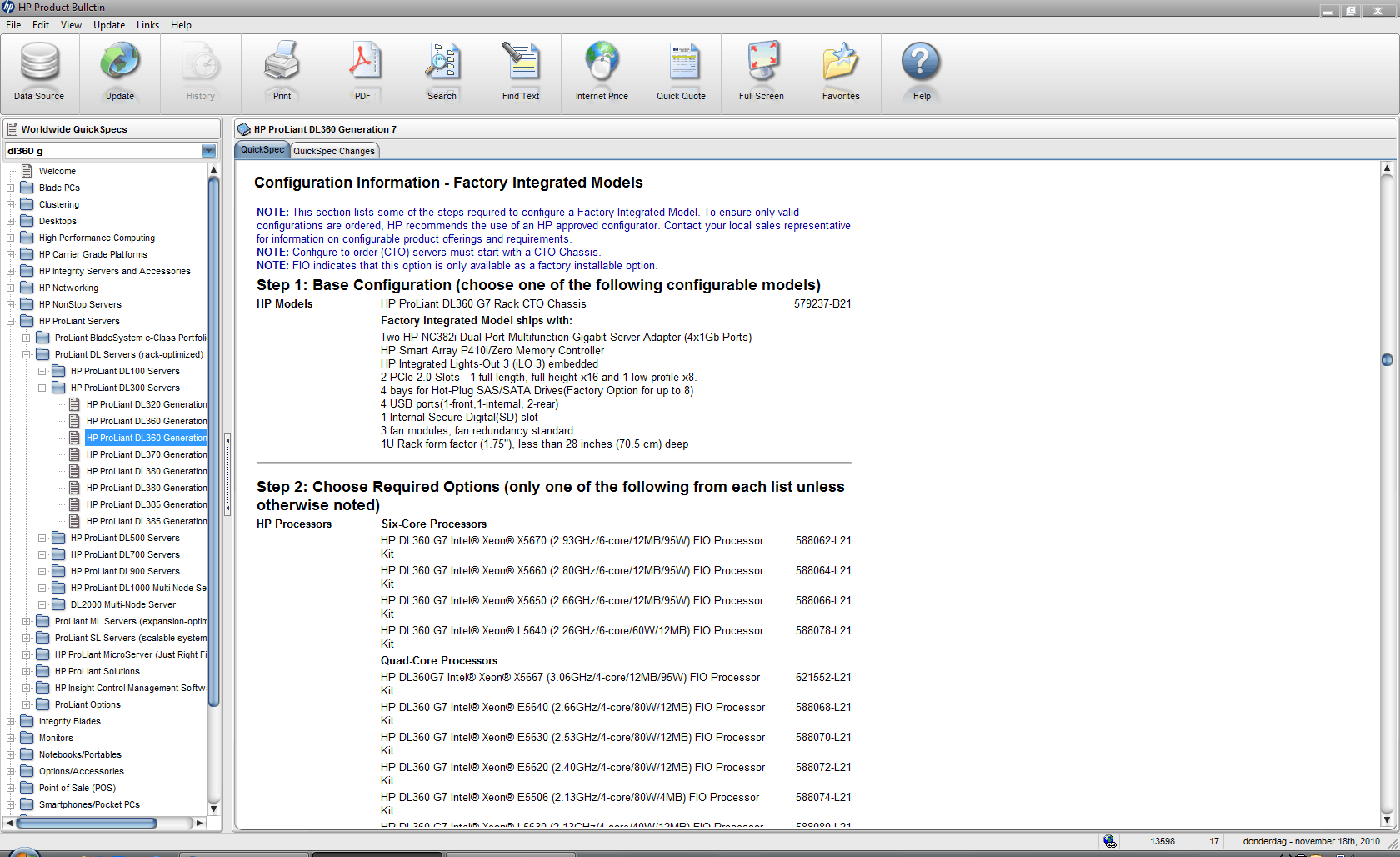

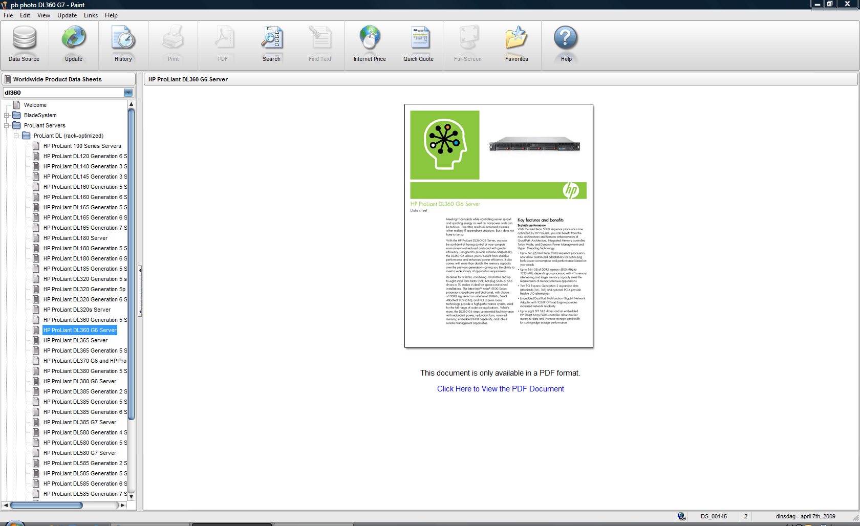

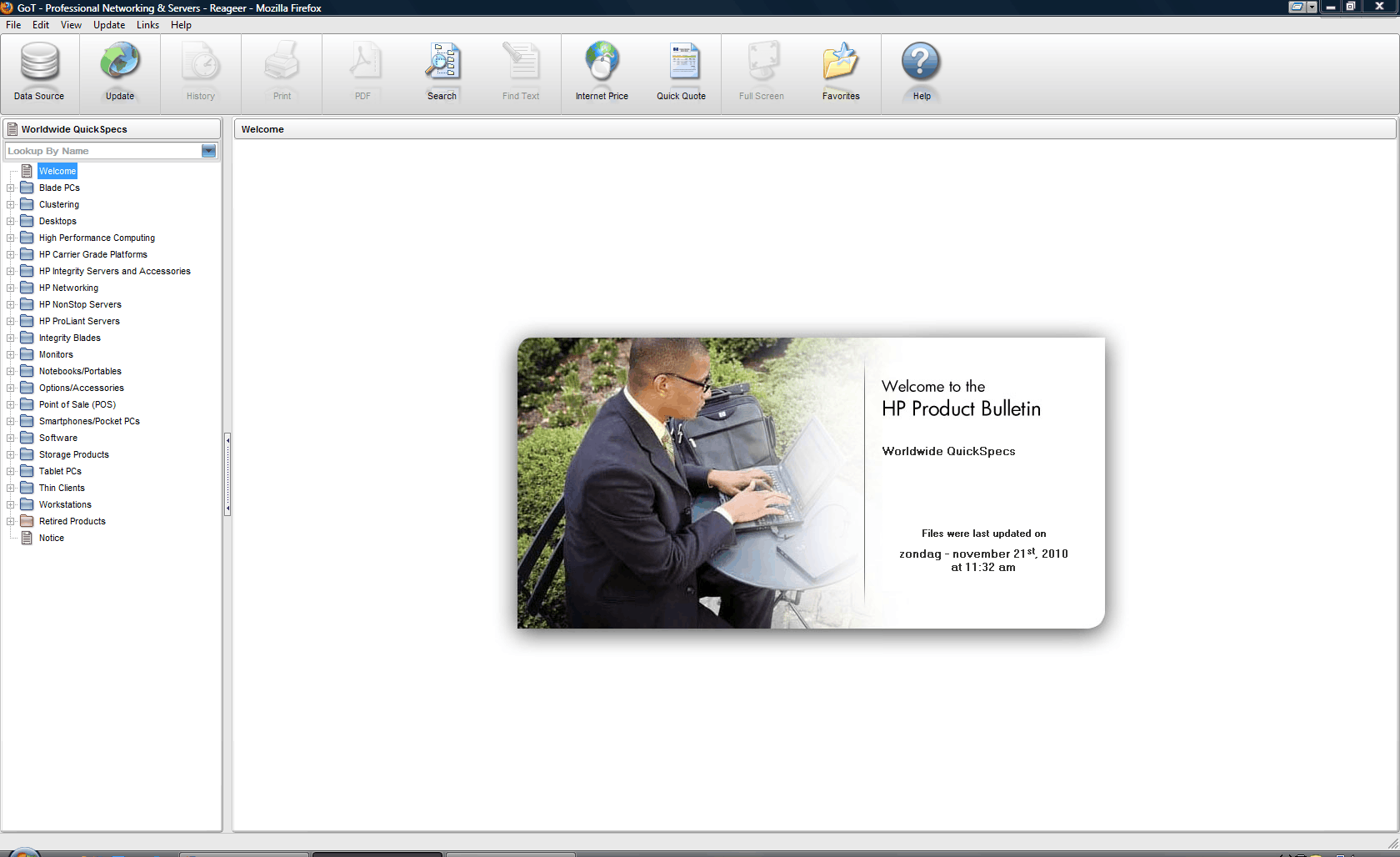

HP vind ik het fijnste qua config bouwen. Ik heb een desktoptool (HP Product Bulletin) met specs, alle partnumbers er in datasheets (Engels) en foto's. De laatste twee zijn niet voor alle producten beschikbaar, maar servers en workstations wel. Daarnaast is hetzelfde via internet beschikbaar: HP Quickspecs. Ik heb verschillende kanalen waar ik parts kan kopen, net als voor de servicecontracten. Eventueel kan ik als Preferred Partner SmartQuotes aanvragen (special bids), voor als ik in concurrentie ben of een grote order heb. Ik heb overigens wisselende ervaringen met SmartQuotes, ze lezen de comments niet goed en keuren dan daarom om onzinnige af, waarna ik het moet aanpassen en opnieuw moet insturen (niet opnieuw aanmaken). De laatste maand gaat het goedkeuren wel razendsnel (binnen een dag). Wisselende ervaring met account managers. Ik heb een PSG (Bart Wever) die heel vriendelijk is, tips geeft en indien mogelijk alles doet om mij te helpen. Fantastische vent. Daarnaast heb ik er nog een voor een ander HP segment producten die nooit opneemt als ik bel en traag reageert op e-mails. Gelukkig heb ik goed contact met zijn baas, zo gegroeid uit het verleden. })
Wat ik ook nog kan, waar Dell zo om bekend is: het op maat configureren. Aangezien dit het bedrijfsmodel is van Dell zullen zij het vaak snel kunnen leveren, waarbij ik bij HP twee weken moet wachten. Hier kan ik wel de keuzes maken in hoeveelheid geheugen bijvoorbeeld, zoals ik bij Dell aanhaalde. Alle mogelijke opties kan ik gewoon maken, waar ik bij Dell beperkt ben tot wat ze aanbieden op de site, of het via een omweg moet doen. Maar dan is dat voordeel bij Dell ook weg.
Product Bulletin updateProduct Bulletin update
Product Bulletin Worldwide specsProduct Bulletin datasheetsProduct Bulletin foto's
Product Bulletin DL360 G7 specsProduct Bulletin DL360 G7 Configuration OptionsProduct Bulletin DL360 G7 Core OptionsProduct Bulletin DL360 G6 brochureProduct Bulletin DL360 G7 foto
Jammer dat er geen datasheet van de G7 hierin staat. Maar daar hebben we de US en NL site voor.
Als je een DL360 G7 momenteel wilt gebruiken i.c.m. 64bit Windows Server 200 R2, dan gaat dat niet werken ondanks dat ze compatible zouden moeten zijn volgens een matrix op de HP site. Wij en HP helpdesk geven aan dat het dus niet gaat werken. Via ESXi geen probleem, maar bare metal wel.

Als ik een server moet samenstellen van Dell via de website (Premier login), dan kan ik bepaalde combo's niet maken. zoals bij het geheugen: wel 12 en 24GB, maar geen 18GB bijvoorbeeld. Als ik het via de distri opvraag of via mijn Dell Account Manager, dan kan het wel. Waarbij de distri veeeeeeeeeeeeeeeeeeeeeel sneller is met het terugkoppelen van de config en de offerte. Daarnaast vind ik Dell irritant met continu die kortingen. Als je er niet naar vraagt, wordt je dus opgelicht...
Zou er misschien ook mee te maken kunnen hebben dat 12Gb en 24Gb beter en sneller werkt dan 18. Immers veel server hebben het advies om per 3 banken uit te breiden en juist niet met 2. Tegenwoordig is memory interleaving van 3 memory banken in servers normaal, en niet per 2. Echter per 2 kan ook. Alleen je geheugen werkt niet meer optimaal.
  • PcDealer
  • Laatst online: 06-08 18:05
PcDealer
HP ftw \o/
Rolfie schreef op zondag 21 november 2010 @ 15:17:
Zou er misschien ook mee te maken kunnen hebben dat 12Gb en 24Gb beter en sneller werkt dan 18. Immers veel server hebben het advies om per 3 banken uit te breiden en juist niet met 2.[...]
Met 1 processor:
3x2GB = 6GB
3x4GB = 12GB +
Totaal = 18GB
