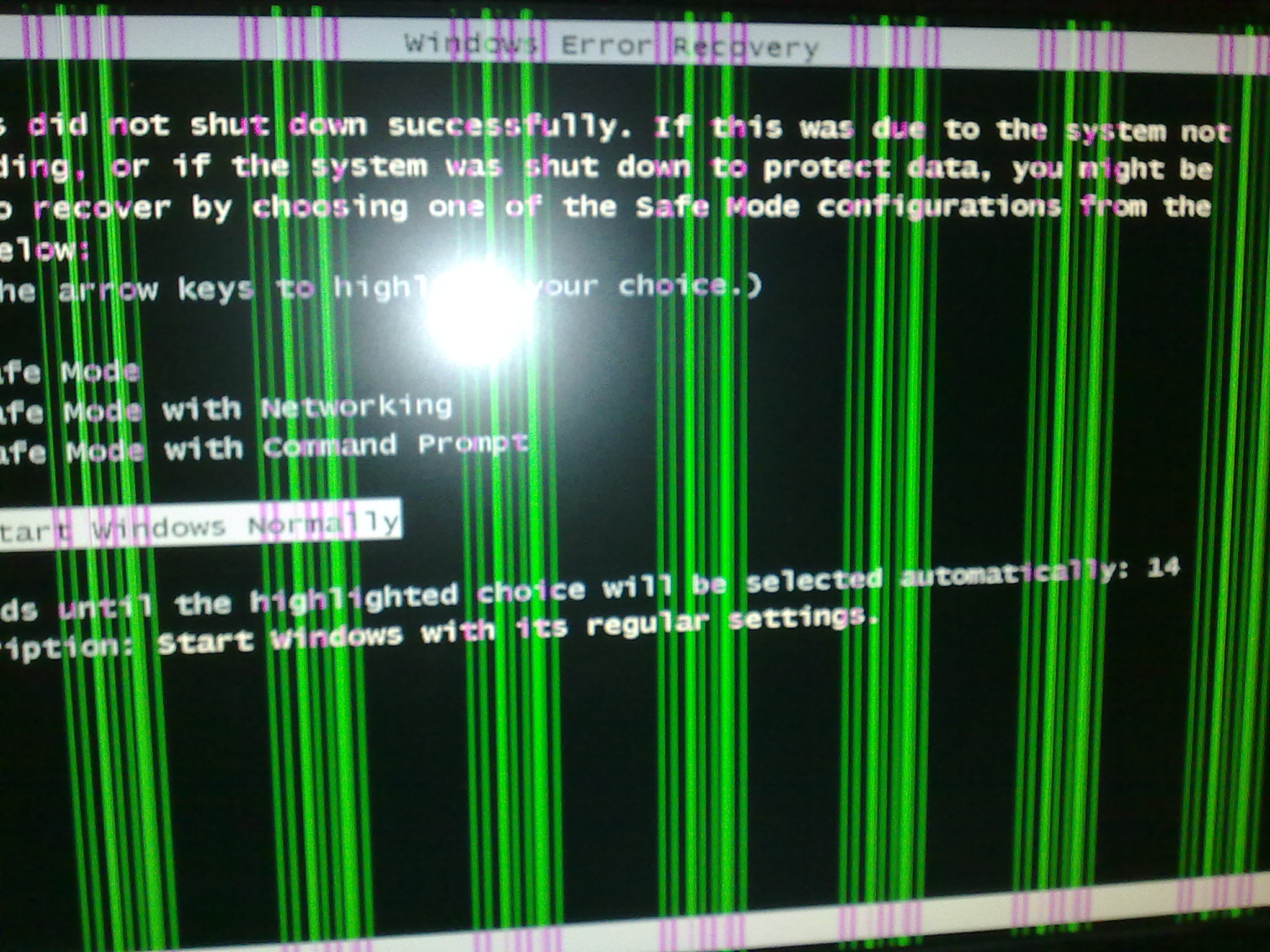

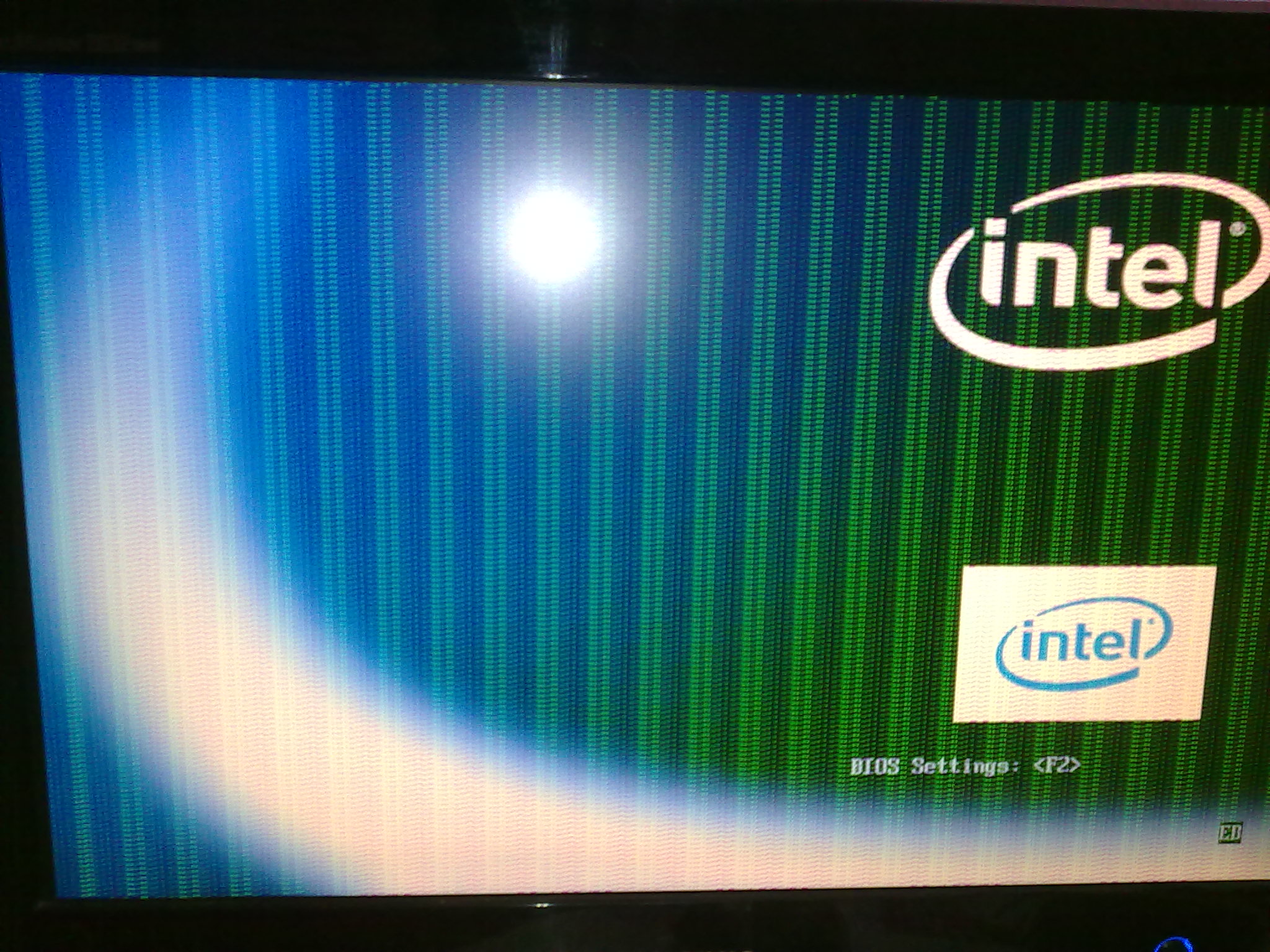

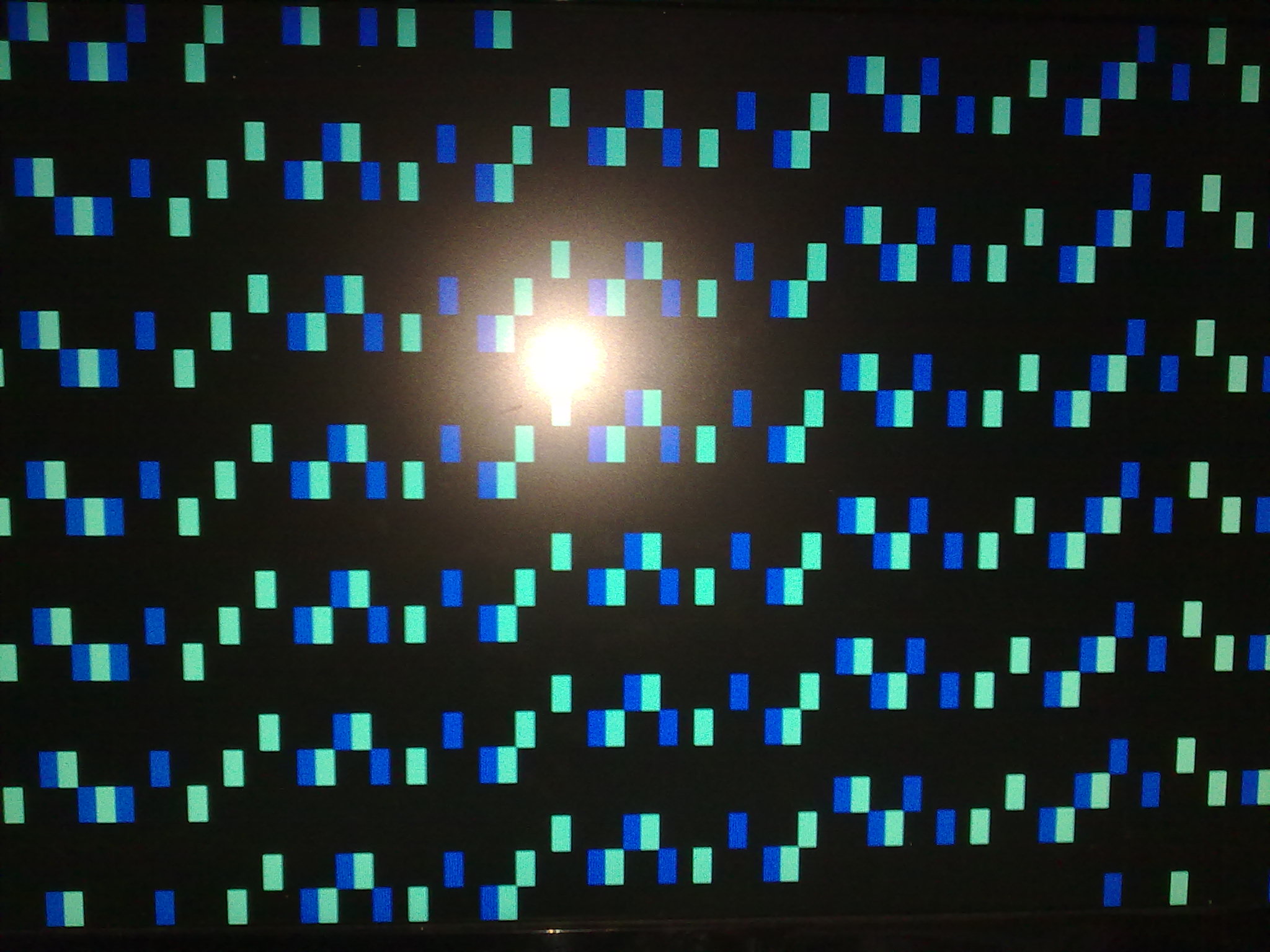

Vandaag is, zo lijkt het , tijdens het computeren iets mis gegaan met mijn videokaart.
Het gaat om een Nvidia 8600GT.
Ik krijg groene strepen en andere rare dingen :
Afbeeldingslocatie: http://www.imgdumper.nl/uploads3/4ce0117ba2926/4ce0117b38da3-14112010879.thumb.jpg
Afbeeldingslocatie: http://www.imgdumper.nl/uploads3/4ce01193a767f/4ce01192f101d-14112010880.thumb.jpg
Afbeeldingslocatie: http://www.imgdumper.nl/uploads3/4ce011b6a8891/4ce011b5e8ba8-14112010882.thumb.jpg
Ik heb de kaart eruit gehaald en het stof verwijderd en een beetje schoongemaakt.
Helaas heb ik nog steeds hetzelfde probleem.
Is de videokaart gewoon dood? Of valt hier iets aan de te doen?
Wat mij ook opviel tijdens het eruithalen van de kabel van monitor naar videokaart is dat er een paar pinnetjes missen in de kabeluiteinde die in de kaart gaat. Kan dit het probleem zijn?
Het ligt niet aan de monitor, want als ik een laptop erop aansluit heb ik normaal beeld.
Als ik de monitor aansluit op de onboard videokaart doet hij het wel normaal.
Alvast bedankt

Hier valt iets aan te doen,
Je zou hem in de oven kunnen bakken, kijk maar is op google for tutorials.
Dit heeft te maken met het goedkope soldeer wat nvidea heeft gebruikt

Gebruik je een DVI kabel? dan zijn de missende pinnetjes normaal;)
Verder sterven er wel vaker NVidia 8600 kaarten. Deze kun je in de oven bakken... meestal werken ze dan weer even. Zoek even op het forum naar het doodgaan van GT GTS Ultra kaarten.
Je hebt zelf al zeer netjes vastgesteld welk component het is.
Klein vraagje echter nog - doet ie dit ook als ie steenkoud is? Laat de PC eens gewoon een nacht uitstaan, kaart dus ook, uiteraard. Geeft ie dan nog steeds hetzelfde effect?

Het is vandaag in de ochtend gebeurd, ik zal vandaag eens kijken of ie het na een nachtje uitstaan weer doet. Bedankt
Ik gebruik idd een DVI kabel.
Ik zal eens kijken wat mijn oven kan doen..
Update :
Maar weten jullie zeker dat het aan de videokaart zelf ligt? En niet bijvoorbeeld aan driver ofzo, niet dat ik die heb geupdate voordat hij raar deed, maartoch.
Verder heb ik nog gezocht over het zetten in de oven. Dit werkt alleen als er geen onderdeel op je videokaart kapot is, als ik het goed heb begrepen. Hoe weet ik dat er iets kapot is dan, moet ik kijken voor iets bepaalds?

Drivers lijkt me zeer sterk als je al bij het opstarten dat soort problemen hebt....want dan zijn je drivers nog lang niet geladen (Dat gebeurt pas in in je OS).
Heb je geen mogelijkheid tot RMA? Dan snel terugsturen, want de videokaart is stuk. (je laatste check zou een andere kabel kunnen zijn, maar ik betwijfel dat het aan je kabel ligt)...anders wordt het gewoon een nieuwe videokaartje.

Geen mogelijkheid tot RMA, helaas. Kzal m dan gewoon in de oven gooien denk ik.

deze missende pinnentjes zijn normaal in deze adapter.
DVI-I heeft namelijk zowel digitaal (DVI-D) als Analoog (DVI-A) signaal.
analoog heeft de maar een 10tal pinnetjes nodig ofzo, terwijl digitaal de andere pinnentjes nodig heeft.
ook delen ze pinnetjes zoals de EDID hotplug.
Ik heb reeds een kapotte 8800GTX binnen gekregen en deze toonde precies dezelfde fouten.
ik kreeg het beeld wel goed als ik met de resolutie ging spelen, dus lagere resolutie en lagere kleuren. maar dit wil je uit eindelijk niet.
heb deze kaart gebakken maar dat heeft niets geholpen helaas.
mijn conclusie: kapotte kaart.

Lijkt inderdaad op een defecte videokaart, bekend probleem met de hele 8xxx serie. Mijn eigen 8800GTX gaf precies dezelfde problemen. Wat betreft het afbakken in de oven, dat kan inderdaad helpen. De term waarop je moet zoeken is 'reflow'.

GPU = Dood ;).
Strepen en dergelijke in je bootscherm is zoiezo nooit een driver probleem, verder als je je kabel / adaptertje hebt uitgesloten is je kaart gewoon defect.
