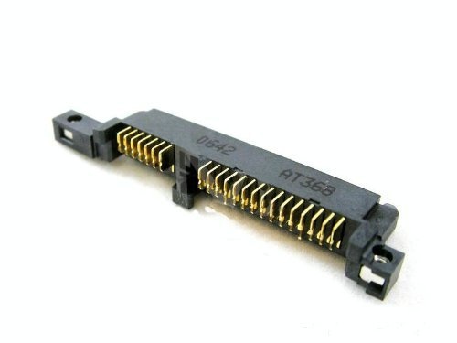

Hieronder een foto van mijn kapotte harde schijf
http://img44.imageshack.us/img44/3442/12112010147.jpg
http://img12.imageshack.us/img12/6858/12112010148.jpg
Zoals jullie kunnen zien is het een harde schijf met pinnetjes.. Zo'n sata 2,5 inch harde schijf heb ik nog nooit gezien met die koperen ijzertjes. Nu ben ik bang dat deze er straks niet in gaat passen ...

De oude schijf zit nog in een bracket. Je kan hem aan de linker kant waarschijnlijk iets omhoog wippen en dan uit zijn houder schuiven.
  • TERW_DAN
TERW_DAN
Met een hamer past alles.
Je foto is wat wazig, maar het lijkt gewoon een bracket die erop geprikt is. Grote kans dat er gewoon SATA onder zit (als ik zo naar de pinout kijk lijkt me het geen PATA, daar heeft het ding te weinig pinnen voor).

Gewoon dit ding eraf halen en je houdt een normale s-ata disk over:
Afbeeldingslocatie: http://tweakers.net/ext/f/ialwQECb3DX4BZINu19jxqsn/full.jpg
  • TERW_DAN
TERW_DAN
Dus gewoon een SATAschijf, die op de foto nog een bracket heeft die in je notebook hoort.

Oeps, ik was te snel in mijn uitspaak, sorry :$
helemaal geweldig jongens...het is indeerdaad een bracket wat er aan zat. net een foto gemaakt...
http://img23.imageshack.us/img23/4954/12112010149.jpg
maar kan dat bracket op iedere Sata HDD 2,5 inch?

Ja hoor, dat werkt prima. Ik heb dat al tig keer gedaan bij verschillende HP laptops.

Je HD zit op deze foto nog steeds in een metalen frame dat je ook zult moeten overzetten naar een nieuwe HD.
