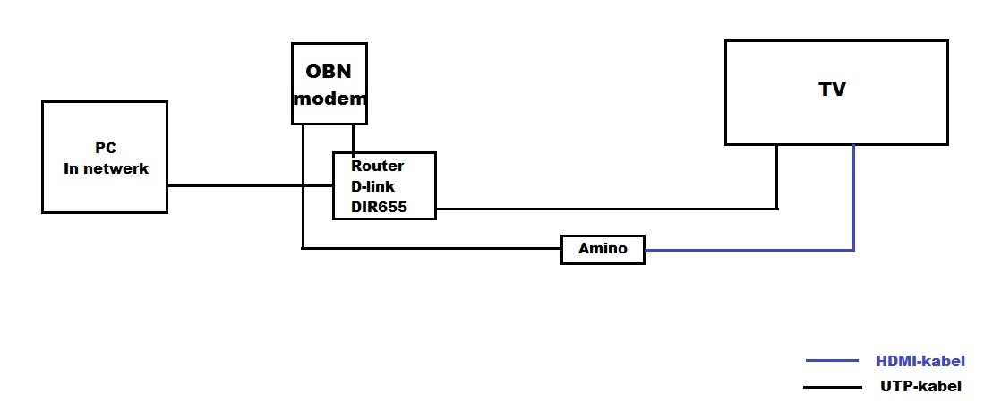

Morgen het amino-kastje voor IDTV van onsbrabantnet ophalen, en wil proberen het DLNA-gebeuren werkend te krijgen.
De opstelling nu:
DLNA

Ik ben een aantal DLNA server softwareprogramma's aan het testen, ben er nog niet mee klaar.
WMP11(standaard in W7), Vuze, Twonky, PS3mediaserver, TVersity (géén DLNA!) en nu Wild Media Server. Die laatste is de enige die HD doorgeeft. Lukt alleen nog steeds niet om ondertitels weer te geven.
Probleem is telkens de firewall, die moet je bij het testen even in de leermodus zetten.
p.s. Wauw, Wild Media Server werkt perfect. Ondertitels kon ik gewoon aanzetten met mijn ab in de Transcode map (subtitles NL kiezen). Beeld is fantastisch. Alles werkt. :)

Ik heb wild media server gedownload, maar wat moet ik nu allemaal instellen.
welke instellingen heb ik nodig?
welke tv gebruik jij trouwens?

Laat alles wat voorgeselecteerd is gewoon staan [v] tenzij je zeker weet dat het anders moet.
Waarschijnlijk als je jouw apparaat kiest gaat hij die al instellen.
Bij Media bronnen voeg je de mappen toe /locale bron en scannen
Bij apparaat kies je jouw client (Bij mij de BDP S470) en
Bestanden: Plaatsings DLNA [v] positie in film
Stream: plaatsing (DLNA) [v] door positie in bestand [v]chunked
[v]in titel muzie media bron nummer opnemen
[v]transcoding altijd uit te voeren wanneer ondertitels worden gevonden
[v]uitsluiten van lege mappen in navigatie
(o) UTF-8 (o) Translit kan ook
Bij ondersteuning ingesloten bestanden: kies formaten
Server: als het goed is staat daar WMS met jouw computernaam en de poort die WMS gekozen heeft
Toegestane cliënt apparaten: voeg je tv (of ander apparaat) toe met IP adres, MAC adres.
Transcoder:
[v]het tijdelijke bestand verwijderen als overdracht klaar is
[v]beëindig het transcoderen als het tijdelijke bestand niet tijdens gebruikt word 300 seconden
[v]waarschuwen als de vrije schijfruimte voor tijdelijke bestanden minder is dan ....
de rest vult ie zelf al in.
eventueel kan je op het tabblad ondertitels naar smaak aanpassen taal nld
Bij Extra [v] nationale titels in de mappen van mediabronnen weergeven.
