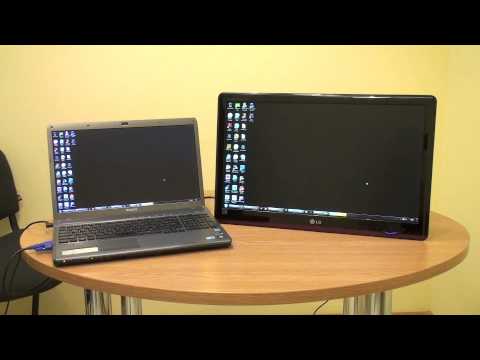

LG E2250 kan zonder voet gebruikt worden, dan krijg je een beetje dit idee:
http://i.ytimg.com/vi/RuJiQl5UTWw/0.jpg
