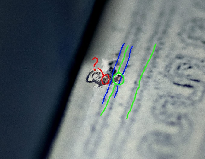

Goed, de titel zegt het al zo'n beetje. Ik was bezig m'n nieuwe moederbord te installeren en m'n schroevendraaier schoot uit :$ :N. Misschien valt het mee, maar als computerbouw-n00b kan ik het beter even navragen aan jullie veteranen voordat ik er stroom op zet:
Afbeeldingslocatie: http://i1215.photobucket.com/albums/cc510/waaromooknietzeg/th_mobostuk.png
Afbeeldingslocatie: http://i1215.photobucket.com/albums/cc510/waaromooknietzeg/th_mobostuk0.png
(de mobo in kwestie)
Dus: hoe ernstig is dit en kan ik m'n moederbord nog gebruiken?

Het lijkt erop dat je alleen wat verf hebt weg gekrast. Je kan gewoon proberen of ie nog werkt.
  • Gamebuster
  • Laatst online: 13-09 22:35
Ook een keer gehad, ook over zo'n "kanaal" heen. Niets aan het handje in mijn geval. Eventueel kan je 'm proberen met de goedkoopste hardware die je tot je beschikking hebt, maar ik betwijfel of er echt rampzalige dingen zullen gebeuren, zelfs als het moederbord beschadigd is.
Ik had het overigens, toevallig, op een Asus Striker II extreme op ongeveer dezelfde locatie: bij het CPU blok, tijdens het installeren van waterkoeling.

Het zit volgens mij net NAAST een belangrijk punt, volgens mij kun je het gewoon proberen. worst case scenario is dat het gewoon niet werkt. als je deze terug stuurt zul je geen nieuwe krijgen, dus dit is je beste kans denk ik.
  • haarbal
  • Laatst online: 17:59
Lijkt mij ook, als ie het nog doet dan doet ie het, zo niet dan niet. Lijkt me heel sterk dat andere hardware hier kapot van kan gaan. Maar sluit voor de zekerheid zo min mogelijk aan, 1 geheugenbankje, de voeding en de videokaart is genoeg om in het bios rond te kunnen kijken. (en de processor natuurlijk maar die zit er al in.

zo op het eerste gezicht lijkt het alleen een oppervlakkige beschadiging, beetje lakschade dus. Als je het van dichtbij bekijkt, zie je dan koper of is alles nog enigzins wit ?
uit het plaatje is lastig op te maken of er een print spoortje volledig doorgesneden is, of dat twee verschillende spoortjes contact maken.
Als je vanaf de bovenkant en vanaf de zijkanten geen metaal kan zien (maw, overal zit nog witte lak over heen) dan kan je er met een aan zekerheid grenzende waarschijnlijkheid wel van uit gaan dat alles nog werkt.

Lijkt er inderdaad op dat het alleen wat verfschade is, een moederbord kan gelukkig wel wat hebben. Ik ben zelf ook al diverse keren uitgeschoten met dit soort klussen, tot op heden nog nooit problemen opgeleverd.

Verfschade zo te zien... gewoon testen en kijken of het werkt. Garantie is waarschijnelijk toch al niet meer van toepassing.

Als ik het zo zie ben je niet door het 2e spoor heen geschoten. In dat geval zal het op zijn slechts door het eerste spoor zijn en in dat geval ga je sowieso geen schade krijgen. Je hebt namelijk geen kortsluiting, dus ergens is een circuit enkel niet compleet. Dan doet hij het niet, maar zal ook niks beschadigen.
Maar ik zou even het verf er weg halen en goed kijken en wellicht dat stukje ontleden. Op deze manier kunnen we verder ook niet zien wat er achter zit.

Ik heb maar even een macro-opname gemaakt, ik zag het zelf ook niet goed :)
Afbeeldingslocatie: http://i1215.photobucket.com/albums/cc510/waaromooknietzeg/th_mobostuk2.png
Maar het lijkt wel oké zo als ik op jullie berichten (waarvoor dank!) af ga, het koper is nauwelijks zichtbaar
Hmm, je bent behoorlijk diep uitgeschoten zo te zien vanuit deze hoek. Ik zie als het goed is 2 sporen open liggen. Lijkt er haast op alsof je ook door een 2e laag heen bent gegaan.
Ik heb het even aangegeven met paint:
Afbeeldingslocatie: http://tweakers.net/ext/f/aWbuZ7owQEAazS6huZggn6kt/full.jpg
De sporen lopen tussen de blauwe lijnen op je bord. Die blauwe lijnen heb ik voor 1 spoor (rechts zie je ook nog die een groene lijn) aangegeven. Daarbinnen, groen, zit dan het koperspoor. Op de top-layer zie je dus dat je duidelijk dat het ene spoor open ligt (groen circeltje).
Ik zie echter links daarvan ook koper op de foto (dat zou jij moeten kunnen bevestigen met het echte ding voor je). Die ligt dus duidelijk buiten de blauwe lijnen. Het zou een copper-top kunnen zijn die dient als ground. Maar het kan ook een spoor er onder zijn.
Op de foto lijkt het alsof je diep bent doorgeschoten. Klopt dat, of is het echt puur het oppervlakte en is het gezichtsbedrog? Een moederbord bestaat namelijk uit een aantal lagen (8, 10? meer?). Dus je kan, als je ver doorgeschoten bent, ook daaronder wat hebben gesloopt.

Behoorlijk hap uit je Mobo geschept met je schoevendraaier :F ..zie ook een koperbaan bloot liggen.
Ik zou wel een poging wagen om hem te starten. Indien goede werking vloeibaar lijm over/in het gat doen.

Bedankt voor het meedenken iedereen..!
GENETX schreef op vrijdag 22 oktober 2010 @ 13:46:
Met het blote oog kan ik niets inschatten, ziet er verre van dramatisch uit. Maar adh van de foto: er liggen idd 2 koperbanen open, het *lijkt* erop dat de schroevendraaier ze niet heeft doorsneden. Wel door de witte laag, blauwe banen en dat donkere spul.
Denk dat ik t idd eerst dan maar even probeer met enkel voeding en mobo en t een paar uur laat draaien, hopelijk gebeurt er dan niks. Is vloeibare lijm trouwens geen geleider, of gaat dat goed om putjes te vullen?
Het probleem waar ik nog mee zit is dat het linker spoortje niet zichtbaar is op het witte/blauwe-deel (silkscreen). Dat doet mij vermoeden dat het een spoor is in een andere laag. en dan weet je niet echt wat daar boven mist.
Op het witte is namelijk het wit koper en het blauwe de scheiding tussen de delen koper (en dus de sporen en de ground). Dat linker stuk koper is dus niet te zien op het silkscreen. Het zou gewoon de ground kunnen zijn, maar ook evengoed een "verdieping" lager of zelfs meerdere.
Dunno, ik zou niet weten waarom het geleid. Maar check het hoe dan ook even.
Hoe dan ook, ik zou het idd ook even proberen met enkel een voeding. Al geeft die test uiteindelijk ook geen garanties. Ik verwacht overigens ook geen probleem met datgene wat ik zie.

Heb je het nou al geprobeerd of niet?
Ik zie je CPU echt niet doodgaan van zo'n koperspoortje aan de andere kant van het bord, ver van de VRM's.
En als hij het niet doet heb je pech, dan ben je vanaf nu voorzichtiger.

Guardian Angel schreef op vrijdag 22 oktober 2010 @ 20:18:
Ik zou heel graag eerst de voorwaarden willen lezen voordat ik hier serieus op inga. Ik ken dat soort polissen alleen van horen zeggen.
Die polissen heb je gewoon, wel heb je dan vaak een eigen risico.
Verder over dat mobo, zo op de foto te zien lijkt er weinig aan de hand behalve dat er wat sporen net bloot liggen. Je kunt nog even zelf goed kijken of er geen sporen door zijn (dat is lastig te zien vanaf een foto) maar ik zou hem gewoon aanzetten met niets erin en een uurtje laten draaien. Daarna de rest aansluiten en kijken of dat goed gaat. Wel moet je zorgen dat de sporen die bloot liggen weer worden afgedekt om erosie te voorkomen.

Beste Foutmaker, ik heb je foto's even gekopieerd en in photoshop CS4 in HD uitvergroot.
Mijn conclusie ( omdat ik ervaring heb met printplaten ) is dat de tweede laag van de 3 a 4
niet is beschadigd.( Omdat de tussenplaten van een printplaat zo hard zijn van het bakken, dat je daar niet met een schroevendraaier doorheen komt ) Alleen de printbaan van de eerste laag en de hars is wel beschadigd ( ook is de printbaan naar mij mening niet helemaal door en door )
Deze zou ik als ik jou was dan ook laten repareren en het gedeelte opnieuw laten afharsen.
Ik ben ook wel bereid dit voor je te doen tegen een kleine vergoeding, want het zou sonde
zijn van het moederbord, vind je ook niet ?

Heb je hem nu al eens aangesloten? Ik heb ook mijn ASRock M3N78D eens goed aangepakt met een schroevendraaier, gaf geen krimp. duidelijke schade waardoor ik ook allang niet meer onder de garantie val, maar doet het gewoon. ook geen foutjes erop, dus kapotte circuits ofzow, volledig functioneel. de bovenste laag is namelijk hartstikke hard. je moet flink raggen met een schroevendraaier om door de bovenste coat heen te komen. als ik dat daar zie, lijkt het meer op het opschuren van de top-coat en misschien het koper geschampt, maar kortgesloten zeker niet. Sluit hem gewoon aan, 1 bankje geheugen, koeler en CPU erop en kijk gewoon wat je BIOS zegt. je hoeft geen uren te draaien, kijken in je BIOS of alles correct wordt herkend is zat.

Hmm als je door koper lijntje heen bent en het werkt niet kan je nog altijd proberen om met een grafiet potlood een lijntje te trekken en kijken of die dan misschien aanspringt.

De meest deskundige bron voor advies lijkt mij Asrock zelf. Stuur hun een mailtje met de foto's en vraag ze wat zij je adviseren. Kan nooit kwaad lijkt me. Misschien heb je mazzel en bieden ze uit coulance aan om het bord om te ruilen.

hoop gepraat hier... sluuit dat ding aan en druk op de powerknop... doet ie het heb je mazzel, doet ie het niet is het je eigen schuld en zul je reparatie/vervanging moeten betalen

Maargoed, net enkel voeding en mobo aangesloten. Paar keer aan en uit gezet en bij de derde keer deed mn voeding (corsair HX650W) *plop* :( Nog verder van huis, helaas verkeerd gegokt. Denk dat ik dus maar een nieuwe nieuwe Asrock ga halen danwel laat repareren. Weet niet of de voeding nog leeft, na t weekend verder klooien.

Doet de voeding nu niks meer dan? Of handelde de voeding in, omdat het moederbord "dingen deed" die niet moesten?

Ik heb ook ooit eens een voeding gehad die "knal" deed, vermoedelijk door 'verstoffing'. Gelukkig hadden de ontwerpers er een zekering in gebouwd die doorgeslagen bleek. Na schoonmaken en vervanging van die zekering (en een schietgebedje :) ) liep het systeem weer als een zonnetje.
Als je een voedingstester hebt of kan lenen zou ik die even op de voeding loslaten.
Kan misschien ook zijn dat het systeem zichzelf uitschakelt in bepaalde omstandigheden bij afwezigheid van bepaalde componenten (CPU of geheugen bijv. - weet niet wat je er wel of niet in had zitten).
Nogmaals. Rapporteer aan Asrock en vraag om advies. Zij hebben er echt verstand van. Vraag of dit veroorzaakt kan zijn door de beschadiging en of dit dan gerepareerd kan worden of dat het inderdaad 'by design' is dat het systeem zichzelf uitschakelt. Als ze daar de waarde van 'image building' snappen en de zaak is kaduuk heb je een kans dat ze je misschien matsen. Een goede reputatie kan een zeer waardevol ding zijn voor een firma.

Heb ooit een Asus socket A bordje gesloopt op deze manier. Daar was toen nog aanmerkelijk minder schade aan te zien.
Wat ik echter niet helemaal begrijp, in mijn beleving is de kans dat dit gebeurd met de moderne koelers veel kleiner. Vanaf de Pentium 4 en Athlon 64 is het niet echt meer nodig om met veel kracht en schroevendraaier een koeler te bevestigen. Ten tijde van de socket 370 en A was dit wel een linke onderneming

Is dat moederbord nou al eens getest? Ik had 'm allang aangesloten. Waarschijnlijk werkt-ie gewoon nog en is er niets aan de hand.
edit: (zie quote hieronder)
ow, toch niet. Dat is kut. Ik had meer geluk :P

Verwijderd schreef op zaterdag 23 oktober 2010 @ 16:24:
Sorry, ik moest tussendoor ook nog even sociaal doen en bier drinken ;)
Ja dus.

Hoogstwaarschijnlijk is er niks met je voeding aan de hand want ik weet uit ervaring ( had zelf dezelfde voeding ) dat die bij de minste of geringste sluiting meteen uitschakeld. Wel is het dan duidelijk dat je moederboard einde verhaal is en ergens denk ik van de ene kant wees blij, want misschien had je anders zo'n probleemgeval gekregen. Blijvende BSOD's en dergelijke en je dan ondertussen al alle andere componenten vervangen had en het uiteindelijk toch het moederboard bleek te zijn, maar in elk geval wees een gewaarschuwd mens en volgende keer uitkijken met de schroevendraaier.
Offtopic : biertje op zijn tijd is niks mis mee en misschien had je te weinig bier op haha.
Ok de voeding lijkt ook van slag. Heb mn oude mobo (asus p5pl2) aangesloten en toen ik m aanzette deed ie t wel maar ook ik zwavel van richting de voeding. Dat was bij t andere mobo ook zo, voordat ie uiteindelijk plopte. Heb m nu gauw weer uit gezet. Kan het nog zo zijn dat ik de ledjes er ondersteboven in heb gezet of maakt dat niet uit?
Ledjes verkeerdom plaatsen maakt niet zoveel uit want dan branden ze gewoon niet en kan ook verder geen sluiting hebben veroorzaakt. Alleen die zwavelgeur zou ik niet weten en lijkt mij toch wel een teken dat er in je voeding ergens iets erg warm loopt door een of andere sluiting.
