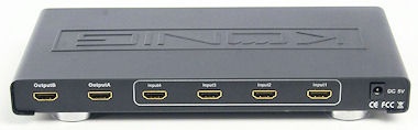

Hoewel wel met afstandsbediening is een matrix schakelaar ook een mooie oplossing:
Afbeeldingslocatie: http://tweakers.net/ext/f/e6731xL62exWzLoZbmOwyopY/full.jpg
  • powah2k4
  • Laatst online: 29-10-2021
Ja, die had ik ook gezien ja. Die was te koop volgens mij op redcoon. 119euro volgens mij.
