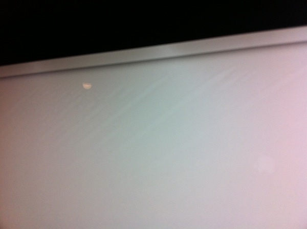

Ik heb een jaartje geleden een 24" iMac 2de hands gekocht.
Deze iMac had 1 probleem: vreemde strepen bovenin het scherm.
Ik heb hem toen dan ook voor een zacht prijsje kunnen overnemen (verkoper wist ook niet waar het vandaan kwam)
Het lijkt wel stof of iets dergelijks:
Afbeeldingslocatie: http://tweakers.net/ext/f/qvqMyb3FaJkFhB2N9CKfGnQg/full.jpg
Ik dacht dat het stof aan de binnenkant van de glasplaat zat, maar het bleek op het lcd-panel te zitten. Niet aan de buitenkant, maar waarschijnlijk aan de binnenkant? Ik weet niet of dat mogelijk is. Ik krijg het er in ieder geval niet af. (geprobeerd met een microvezel doek, droog)
Op internet lees ik wel verhalen van stof onder het scherm, maar dat is dan meestal aan de binnenkant van de glasplaat.
Iemand hier ervaring mee? Hoe kan ik de vlekken er af krijgen?

Dat heb ik ook gehad (iMac 27"), alleen ik ben wel de eerste eigenaar en heb de Apple helpdesk gebeld en ben er vervolgens mee naar een Apple retailer gegaan. Binnen twee weken had ik hem weer terug. Nou weet ik niet meer zeker of ze het paneel vervangen of gewoon schoongemaakt hebben (ik dacht het eerste).
Zowel aan de helpdesk als in de winkel vertelden ze me wel dat je eigenlijk niet eens het voorste paneel mag losmaken. Ik dacht, het scheelt iedereen een hoop moeite en tijd als ik dat gewoon zelf even doe.
Anyway, als je nog garantie hebt (zal wel niet...?) moet je het zeker niet zelf gaan doen. Anders is het wellicht ook nog steeds handig om hem naar een Apple retailer te sturen. Maar ik weet niet of het je dat (uurtarief) waard is.
Als een last resort kan je natuurlijk het zelf gaan proberen te demonteren. Daar heb ik dus geen ervaring mee, maar het kan toch niet echt rocket science zijn met het juiste gereedschap.

Ik vermoed dat dit rookaanslag is. Dit is opzich best een bekend probleem bij stevig rokende iMac-gebruikers. Je zou de glasplaats eraf kunnen halen om 'm goed schoon te maken. Kijk dan wel uit dat je geen lading stof tussen je LCD en glasplaat krijgt als je die terugzet.

Ik heb een aantal keer een tft/lcd scherm uit elkaar gehaald (tv/laptop/enz) en mijn ervaring is dat je ze meestal helemaal uit elkaar kan halen, dus je kan tussen elke laag komen. De enige die echt kwetsbaar is is die van het LCD (waar de pixels inzitten) de rest kan je denk ik wel goed reinigen.
Als je geen garantie meer hebt, handig bent en het heel graag schoon wil hebben zou ik er eens een middagje voor gaan zitten :P

Geen aankoopbon of garantie helaas.
Ik ga hem vanavond dan maar eens uit elkaar schroeven.
Heb zojuist een handleiding gevonden.
Thnx voor de tips, ik hou jullie op de hoogte.

Ik heb de glasplaat er vanaf gehaald en toen begon ik een beetje te twijfelen.
Ik durfde het lcd paneel er niet af te schroeven (ben bang dat ik iets beschadig oid.)
Mijn zwager is hier wat handiger in, ik zal hem dus even vragen. :*)
