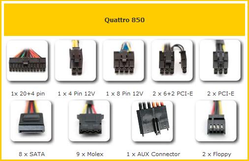

Ik bedoelde eigenlijk te vragen hoe de kaarten aangesloten zijn? Misschien met molex > pci-e verloopjes? Of heeft de voeding 4x een 6-pins pci-e kabel voor de videokaarten?
  • jeNno
  • Laatst online: 22-10-2024
Heb 2 x 6-pins alle 2 op een verschillende rail en heb nog 2 x 8-pins, waar er twee van weg klappen als het waren, waardoor het ook een 6-pins wordt.

  • FastFred
  • Laatst online: 15:09
Hmm, dat lijkt dus niet het probleem. Wat voor videokaart zat er hiervoor in het systeem?
