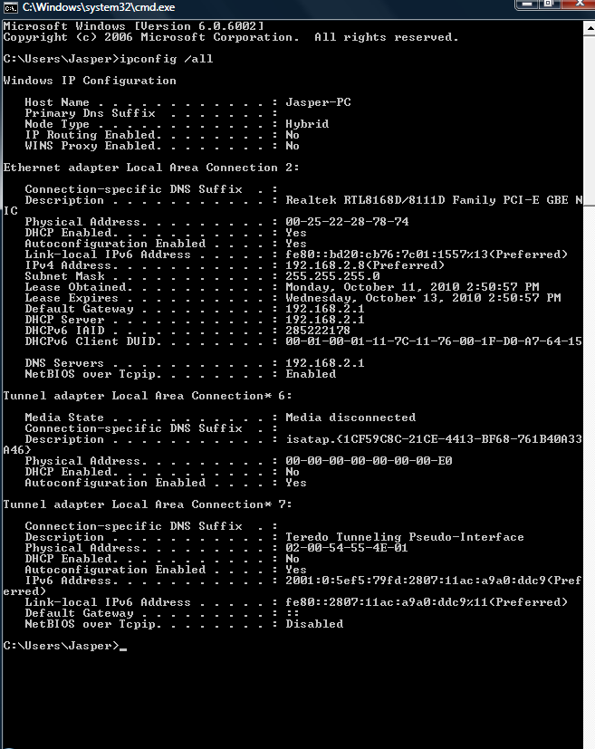

Oke ik heb de gevraagde dingen opgezocht bij ipconfig /all en bij mijn router instellingen.
Nu kom ik bij probleem 2: mijn router en de ipconfig /all geven verschillende dingen aan.
Dit geeft ipconfig /all aan
Dit geeft mijn router aan
De router geeft 195.190.242.9 aan als Default Gateway en ipconfig geeft 192.168.2.1 aan als Default gateway. Ook geven ze 2 verschillende DNS Servers aan en mijn IP adress is anders.

Dingen die ik uiteindelijk heb gedaan: bij m'n IPv4 instellingen de data ingevoerd van ipconfig /all en mijn INTERNE IP aangepast tot 192.168.2.42
DAT WAS HET, geen gezeik dus met ISP of DNS.
