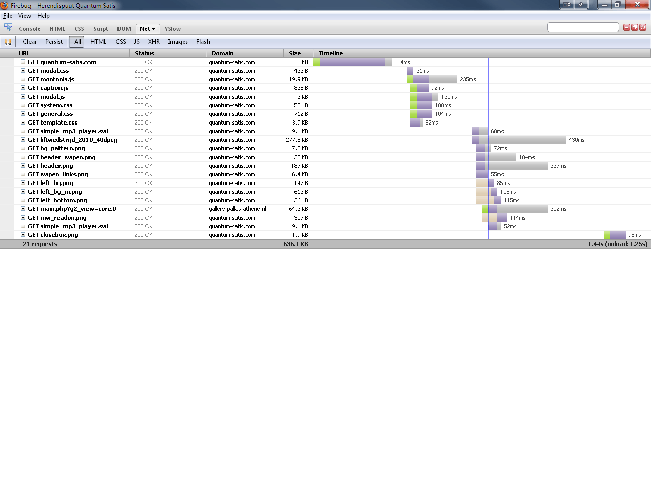

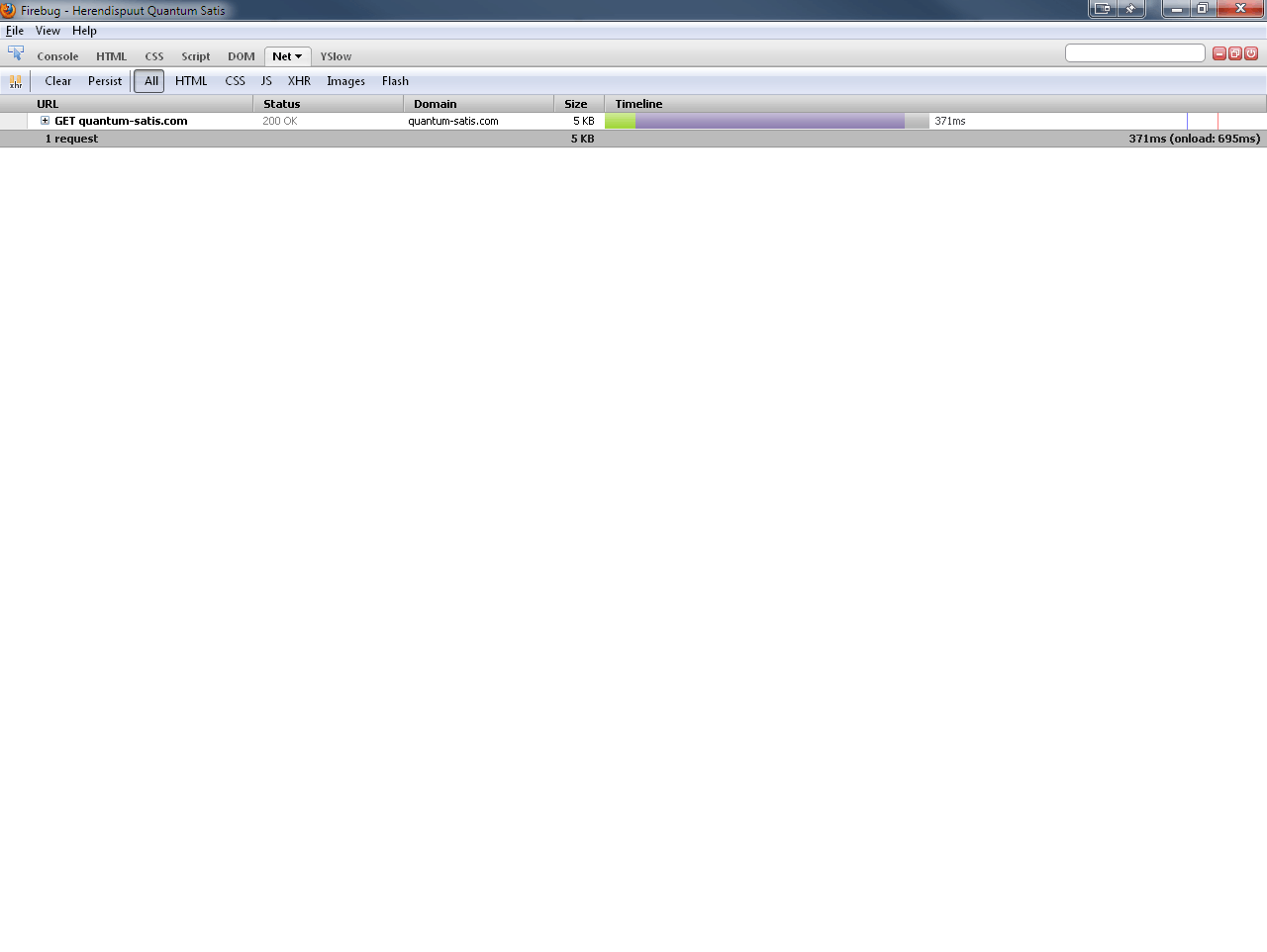

Vraag is echter wel waarom je dat zou willen; mensen zijn er echt wel aan gewend dat webpagina's ververst worden. Het gaat er niet echt sneller op worden als 't nu te langzaam is.
Dat kan wel zeker maar dan moet je eens gaan kijken naar het sturen van de juiste cache headers e.d. ;) Je hebt er veel meer aan om (bijv.) een YSlow of PageSpeed oid op je site los te laten en daar je conclusies uit te trekken.
Afbeeldingslocatie: http://tweakers.net/ext/f/8AaKQcR1OT8aSB1uUVcIVgQm/thumb.pngAfbeeldingslocatie: http://tweakers.net/ext/f/xESdm3aLFncnqQ1cC6ecRSrZ/thumb.pngAfbeeldingslocatie: http://tweakers.net/ext/f/XjUIcAs0QRcdhEzCE9iWyU3S/thumb.png
Er missen nogal wat headersInitieële page loadVervolg page load; er wordt helemaal niet veel ge/herladen
