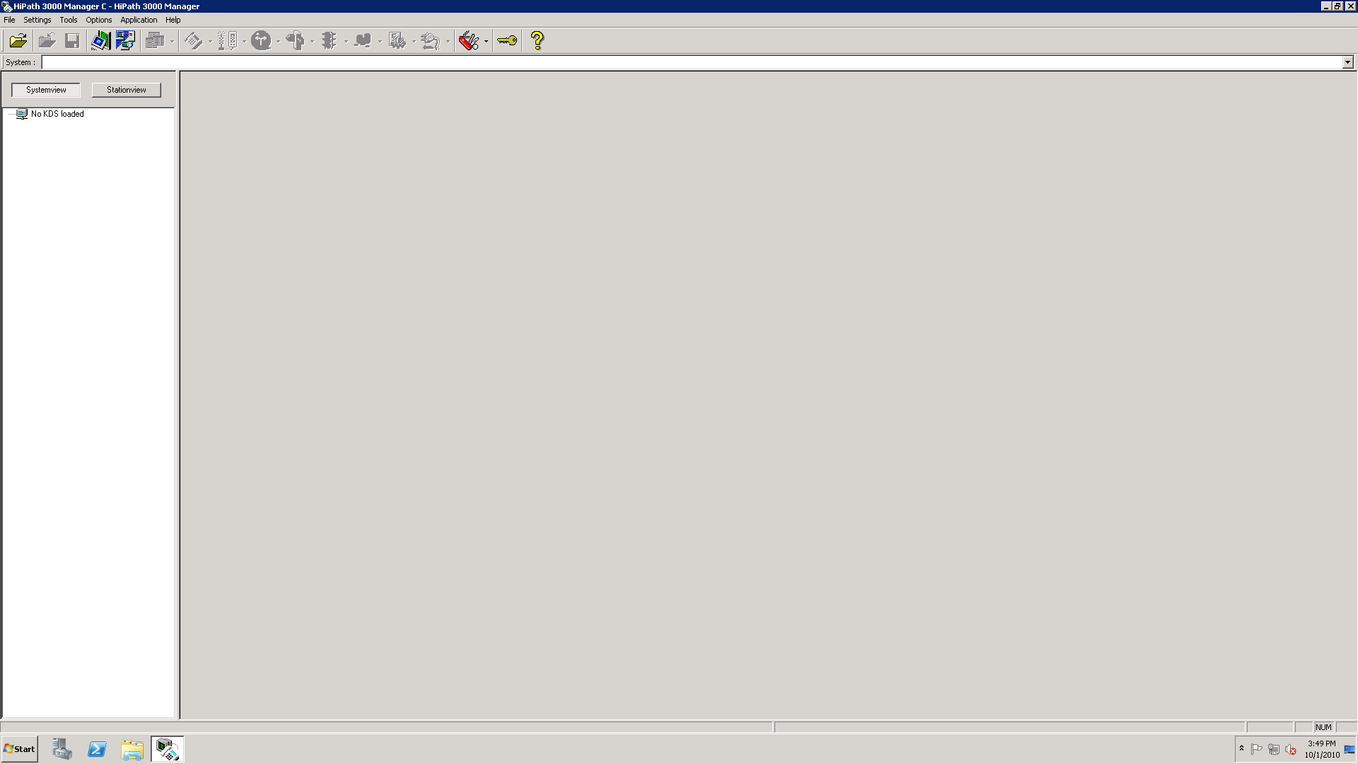

Goedemiddag Tweakers,
Ik zit met een brandende vraag. Mijn goede vriend Google wil met dit keer niet helpen met de oplossing :(
We hebben hier al sinds jaar en dag een Siemens HiPath 3500 telefooncentrale. Perfect apparaat. En vooral met het uitbesteden van het beheer top. Alleen nu willen we (door meer wijzigingen in vaak korte tijd) zelf deze centrale gaan beheren. Nou geen probleem, bij de externe partij hebben we opgevraagd wat we nodig hebben.
Dit was volgens hun de software (Manager C V8), en een Seriële kabel. Nou geen probleem, software aangeschaft en de centrale verbonden met een HP server via een Seriël -> USB kabel. Dit gaat prima, COM "poort" word herkend en de Manager C software doet het onder Server 2008 R2.
Alleen hoe nu verder in hemelsnaam? Echte documentatie zit er niet bij die software, en er zijn maar enkele knopjes actief in die software. Knopjes waar ik naar mijn inzicht niks mee kan.
Ik kan nergens verbinden of data bekijken die in de centrale zit(Nummers, extensies enz enz).
Google kent deze software blijkbaar ook niet erg goed, want ook die wil me niet uitleggen hoe ik in hemelsnaam deze centrale moet beheren.
Ik hoop eigenlijk dat een Tweaker hier dezelfde centrale heeft staan en weet hoe ik dit moet aanpakken.
Alvast bedankt voor degene die met de oplossing of een schop in de goede richting komt! _/-\o_
Ter info nog even een screenshot van de software:

Je moet eerst een gebruikersnaam en wachtwoord ingeven. daarna moet je nog inbellen dit doe je door op de vierde knop te drukken.
Maar je zei dat je de software gekocht had bij een leverancier? hebben ze geen uitleg gegeven.....

Met het transfer knopje kun je de database van de centrale binnen halen. Jij zult waarschijnlijk de 'direct' optie moeten kiezen. Dan heb je een knop 'system --> PC'. Als je dit hebt gedaan kun je de nummers, groepen e.d. beheren en via het knopje transfer ook weer terug sturen.
Bij ons moet je wel het juiste wachtwoord invoeren (bij het opstarten van de software) en ik ga er via tcp/ip naar toe, dus ik sta niet in voor een juiste werking :p Verder hebben wij ook een wat oudere centrale (Hipath 1500)

Hoi dennus
Manager C software is tegenwoordig gratis meegeleverd alleen word het vaak achtergehouden door monteur omdat klanten er vaak om bekend staan deze centrales lekker in de war te schoppen.
Allereerst zou je moeten weten of er een zogenaamde administratie login in gemaakt op de centrale , dit kan vaak alleen maar met de managerE software ( daarmee kan je de hele centrale mee configureren )
Dus dat is zaak 1 .
de centrale kan op 3 manieren uitgelezen worden . old fasion via de seriele kabel , ISDN of via de LIM module .
de lim module zorgt ervoor dat hij via het netwerk kan babbelen ( een trage lan naar serieel achtig iets )
nu je via serieel werkt moet je wel weten op welke snelheid de centrale staat ( vaak staat hij standaard op 19k2 volgens mij ) maar het kan ook zijn dat hij ingesteld staat voor kostenregistratie ( standaard als er een lim in zit )
kan je vertellen of je al een login hebt en welke snelheid er gebabbeld moet worden .
Zelf een kleine 100 weggehangen van dit soort centrale's en enkele honderden in beheer.
dus vraag maar raak, misschien kan ik je op afstand ondersteunen ( inbellen )
Ik heb de developers code's in mijn bezit dus ik kan in zo als iedere siemens centrale via lan of isdn
