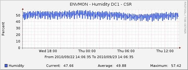

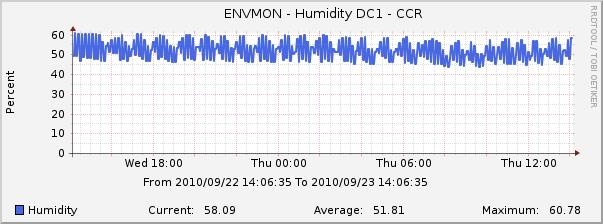

Zo nauw steekt de vochtigheidsgraad nu ook niet. Maar het moet natuurlijk van de gevarenzone wegblijven.
Een wat degelijke airco voor serverrooms kan prima de vochtigheidsgraad in orde houden.
Dit zijn onze 2 datarooms vandaag:
Afbeeldingslocatie: http://tweakers.net/ext/f/J6W4LQ0CEEV5Vm6YLMsqG8P4/full.jpg
Afbeeldingslocatie: http://tweakers.net/ext/f/qoASYUcz6XmEvTPCTla5ev7k/full.jpg
