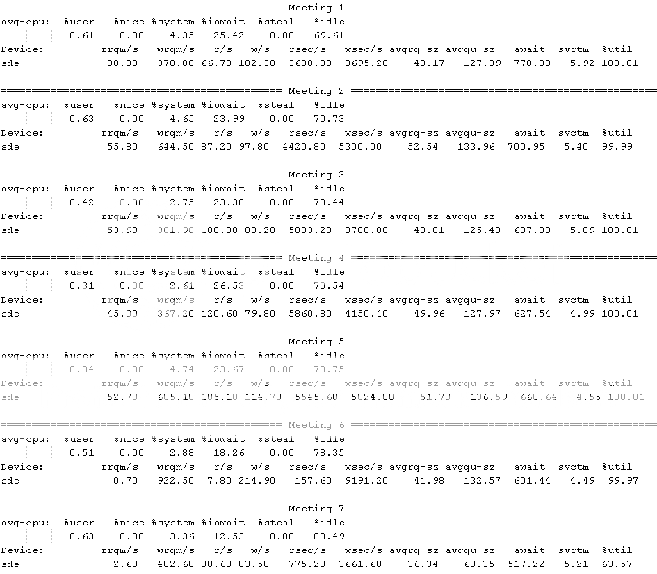

Als de bewering van steven.leenman klopt dan betwijfel ik of de HDD het inderdaad aankan. De schijf waar deze data naartoe geschreven wordt is een 1 TB Barracuda met een rpm van 7200 en cache van 32 MB. Het is wel in RAID opgesteld maar in RAID 1 om als back-up te gebruiken. Alles blijft "gewoon" werken als een van de schijven wegvalt, zo kunnen we de ene harde schijf altijd verwisselen om mee te nemen. Maar er is dus geen snelheidswinst door de krachten te bundelen van de beide schijven.
De OS (CentOS 5.4) draait op twee WD VelociRaptor (10.000 rpm) schijven in RAID 1 opstelling.
Verder gebruiken we voor de mailserver (Kerio) twee ook de bovenstaande VelociRaptor schijven maar dan in RAID 0 opstelling. Totaal zitten er dus 6 schijven in de server.
De server dient tevens als host voor een virtuele Windows server welke gemiddeld per dag 0,6 GiB (download) en 1,5 GiB (upload) van en naar de server.
De MoBo van de server is een Asus Z8NA-D6 met 2 x Gbit LAN van Intel(waarvan er dus maar 1 wordt gebruikt). Hierop zit verder een Xeon E5520 processor.
De gebruikte Switch is een Cisco SLM 2048 met 48 x 1Gbit poorten en 2 SFP uplink interfaces. Het is geen Managed Switch, maar je kan wel via de webinterface zien hoeveel data er over een bepaald poort overgedragen wordt. Omdat de Intel nics op de Mobo niet zo goed schijnen te werken met deze switch gebruiken we ook een ASUS GigaX 1124 switch waarop de server is aangesloten en die weer door gepached naar de Cisco switch.
Om te kunnen beoordelen of de nic inderdaad de bottleneck is heb ik de netwerkbeheerder gevraagd om te monitoren of deze echt aan zijn piekbelasting komt. En om de snelheid van de schijf te achterhalen heb ik hem gevraagd om de schrijf- en leessnelheid alsmede de latency van de schijf te meten buiten kantooruren. Zodra ik de resultaten heb publiceer ik dat hier.

Een snelle rekensom levert ook maar net van zulke lange wachttijden op als jij ziet:
15GB * 30 / 1Gb/Sec = 75minuten
(Het is Full Duplex, dus de max telt)
Je kunt allemaal spannende dingen doen als trunking en link aggregation, maar je kunt ook gewoon een 2de netwerkkaart erin zetten met een eigen ip en de cliënts een beetje verdelen over de 2 subnetten.
Als je nu weet dat er een paar flinke verbruikers zijn die meer last hebben van vertraging dan de gemiddelde gebruiker kun je er ook 2 of 3 dual port Gbit kaarten inzetten (€80-120) en dan die mensen hun eigen link geven.
Ik ben trouwens bang dat je totaal niet blij wordt van die 10Gbit spullen, omdat dan binnen no-time je server ook aan z'n grenzen zit. Dan trek je misschien 3 of 4 Gbit en daar betaal je dan veels te veel voor.

hoe snel is de storage op die server feitelijk...
als een "sata"-bus slechts 3gigabit is... (laat staan dat een 7200rpm hdd geen 3gigabit haalt)
en ik vermoed dat het geen SSD-raid is?
je kunt eventueel eens kijken of je geen "versiebeheer" software kunt gebruiken waarbij alleen het gewijzigde gedeelte van die 15gbyte kan overgeheveld worden... ipv alles... misschien is er helemaal niets veranderd tussen smorgens en s'avonds (bijv in weekends)
voor de rest in die server meerdere netwerkkaarten steken en "trunking" toepassen...
en de hdd's in een snelle raid configuratie steken zodat de data parallel over meerdere hdd's gaan (en dus de snelheid hier ook groter wordt)
als het bijvoorbeeld over "video" bestanden gaat kun je oa kijken naar compressie beheer? overstappen op H264 technologie (hardware & software)?

Kijk eens of je statistieken uit de switch kan peuteren. Als deze echt vaak gedurende lange tijd op ~940Mbit/sec staat te pieken kan je redelijk zeggen dat de link vol is. Of kijk op de server zelf of de netwerkkaart echt aan zijn piekbelasting komt (lange momenten 90-100% load). In dat geval, dual poort netwerkkaartje erin zetten (PCI-E het liefst) en link aggregation naar de switch. 2Gbit/sec heb je dan, lijkt me al een flinke verbetering.
Als de transfersnelheid beduidend lager is, ligt het zeer waarschijnlijk niet aan het netwerk. is de data op de server niet enorm gefragmenteerd? Wat voor OSsen draaien de clients? Wat voor netwerkkaarten hebben de machines?

Als het inderdaad maar 1 7200rpm sata schijf is waar iedereen alle data vandaan lurkt, dan ben ik er 99% van overtuigd dat dat de bottleneck is. Wat voor raid controller zit er in je server? Het is qua read/schrijf performance misschien beter om er een raid 10 of 5 van te maken met meerdere disken en goeie raid controller met cache.
Echter is het wel belangrijk om even te checken wanneer je moet wachten. is het tijdens opvragen van data van de mailserver? fileshares? Dan kun je ook wat gerichter zoeken naar de oorzaak.

Sja, ik ben ook geneigd te denken dat het disk subsystem de bottleneck is.. Ben je snel achter. Log in, en run 'iostat -x 10' op drukke momenten, en kijk in de kolom '%util'. Als deze richting de 100% gaat, is de disk de bottleneck. (Als iostat niet geinstalleerd is, run 'yum install sysstat')

Alhier nog een vermoeden voor de disk :) we hebben hier fileservers waar ~ 300 mensen op werken met 2x1gbps aangesloten. Deze hebben echter wel array's van SAS 15000rpm 2.5" diskjes.

Wacht, een RAID 1 setje met 7200rpm disks en er wordt serieus een 10Gbit switch overwogen? 8)7
Relatief grote kans dat die disks de volle gigabit niet eens trekken. en RAID is _geen_ synoniem voor backup..
Verder gebruiken we voor de mailserver (Kerio) ook de bovenstaande VelociRaptor schijven maar dan in RAID 0 opstelling. Totaal zitten er dus 6 schijven in de server.
Wat? Dus als een van de schijven in die array crasht ben je alles kwijt? (Of heb je tenminste alle data die erop stond weer terug te zetten vanuit een backup...)

30 werkstations op een server met SATA disken, zelfbouw op basis van een Asus bord, Raid1 als backup en diezelfde leverancier adviseerd nu 10GBe ?
Ik heb eerder de indruk dat je leverancier de nodige kennis ontbeert om je een goede oplossing te bieden.
10GBe upgrade zal echt niets uithalen, je server zal zelfs al met enige moeite de huidige gigabit kunnen vullen. Met meer dan 5 datastreams stort de performance van je Barracuda geheel in elkaar.
Je komt stevig een goede netto IOPS tekort op die server.
Mijn advies, ga eens shoppen voor een echte server bij bijv. Dell of HP. CPU is niet zo relevant, instap Xeon is al meer dan genoeg. Belangrijk is wel, neem een hardware raid controller en als het budget toestaat een raid5 oplossing van SAS 15k disken. En kijk naar betere backup mogelijkheden, voorkeur een tape-storage.
Je huidige server kun je dan opnieuw inrichten en laat die de rest van je diensten doen.
Als je een server gaat kopen bij Dell, eerst even je server online samenstellen en vervolgens bellen met Dell. Als nieuwe klant krijg je telefonisch altijd leuke flinke kortingen.
Is er geen budget voor een nieuwe server, dan de huidige zelfbouw server upgraden met 15k disken en een fatsoenlijke cached raidcontroller.

@PeterPan, vaker geprobeerd terug te halen en tot op heden altijd gelukt. De DEONET is een hele unit met eigen RAID controller en cache. Wat ik nu begrijp van onze netwerkbeheerder is dat de unit wel de schijfvermogen met ongeveer 30% vermindert.
Zojuist nog even "iostat" laten lopen en %util kwam toen meerdere keren rond en zelfs over de 100% heen:
Afbeeldingslocatie: http://i576.photobucket.com/albums/ss202/Amito80/IOSTAT_thmb.png?t=1285770317
Is dus zo goed als zeker dat de HDD de bottleneck is? Of hoeft het niet erg te zijn als het zo af en toe rond de 100% zit?

zoals hier al eerder is gezegd zou ik toch een gaan kijken naar een andere systeembeheerder. Als je schijf 100% aan het pruttelen is, dan moeten er dus processen op elkaar staan wachten met als resultaat dat de eindgebruiker vindt dat het traag is. Het feit datje systeembeheerder dan gelijk 10Gbit netwerk aanvoert als oplossing is een gigantisch groot voorbeeld van het feit dat er anderen zijn die een betere partij zouden kunnen zijn, maargoed, jullie gaan way back...
Voor wat betreft de oplossing. Ik zou eens gaan investeren, zoals ook hier al is gezegd, in een storage server met voldoende IOPS, dat is hier overduidelijk de bottleneck. Denk hierbij aan een opstelling met RAID5 of RAID10. En als je dan toch aan het investeren bent, neem dan ook gelijk een ultrium tapestreamer, een deonet is grappig voor een kantoortje met 3 mensen, en dan nog vind ik het persoonlijk twijfelachtig. In een mkb omgeving als die van TS zou ik me meer inlaten met de standaarden in de ICT zoals tape, maar dan vertel ik niets wat hier niet al eerder is vermeldt :)

Ter vergelijking: Mijn storage server waar 8 man op werken, druk mailen, een aantal databases op draaien enz enz enz heeft 4 SATA schijven in RAID5 met een AMCC controller. Niet top of the line, maar wat wil je voor een studentenvereniging, maar wel voldoende; Mijn util komt doorgaans nooit boven de 20%

Ik zou zeggen, gooi er 4 schijven in raid 10 op een ext4 filesystem in. Dat is in de meeste gevallen prima :-) Sowieso dubbele doorvoer + redundant.
oja: als je wilt die extra netwerkkaart in bonding mode
