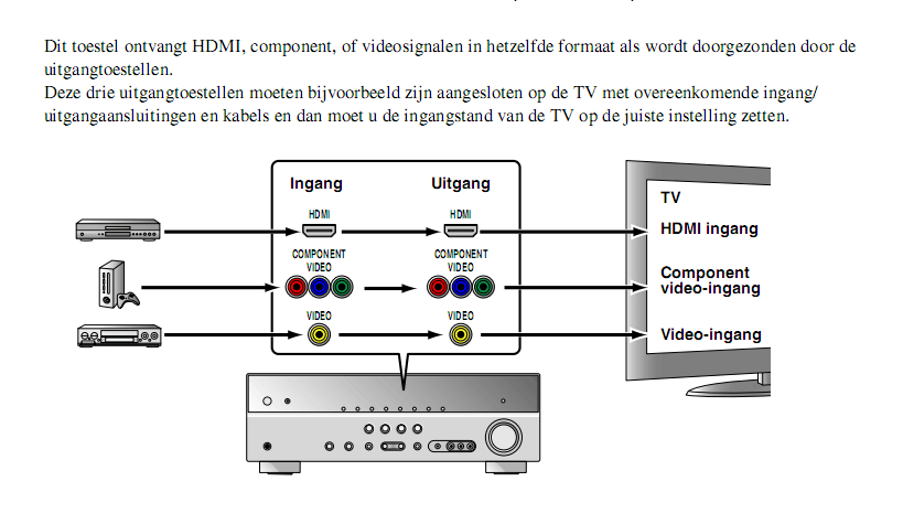

Ik heb een tijdje met een vergelijkbare setup gedraaid (PT-AE700 en een Plasma). Mijn destijdse Yamaha receiver (RX-V1400 volgens mij) wist allerlei ingangen (s-video, component, composiet) van consoles en de PC te vertalen naar Component (dat was de enige kabel die naar de beamer ging)
Dus wat je moet uitzoeken, is of een video-in via HDMI door de versterker vertaald wordt naar een analoog component signaal.
  • JvS
  • Laatst online: 21:20
JvS
Ik heb hem zelf ook
Die Yamaha doet het niet in elk geval...
Afbeeldingslocatie: http://tweakers.net/ext/f/zvJiKoHWN7u2a0Yn8y2b6fV2/full.png

JvS schreef op zondag 19 september 2010 @ 19:30:
Oke, ik zal nog even verder zoeken voor wellicht een andere type. Ik hoop dat er nog 1 voor een acceptabele prijs te vinden is. :)

FeaR1986 schreef op zondag 19 september 2010 @ 19:40:
Mooiere oplossing is een receiver te nemen met twee maal HDMI out, maar dan zit je op zeker 700-800 euro voor een receiver. Dan maar werken met een switch.
Heb je dan ook te maken met signaal verlies of geeft deze het signaal gewoon door?

Ligt eraan welke afstand je moet overbruggen met je HDMI-kabel, maar veelal zal je geen (merkbaar) verlies hebben. Neem overigens wel een HDMI SWITCH en geen HDMI SPLITTER! Met deze laatste lees ik te veel problemen om daar vertrouwen in te hebben, dan maar iets meer voor een Switch.
Ik betwijfel of er überhaupt receivers zijn die van HDMI naar component omzetten. De andere kant op waarschijnlijk wel, maar van digitaal naar analoog waarschijnlijk niet.
Iets met een bron die met HDCP beschermd is en zo. ;)
Overigens zoek ik zelf ook nog een receiver die wél schaalt (alleen op is genoeg). Beamer heeft component, VGA en composiet (geen digitale inputs), televisie heeft alleen HDMI en VGA.
Geluid maak ik me wat minder druk om, stereo uitgang vóór de versterker zou mooi zijn zodat ik mijn huidige eindtrap + speakers niet helemaal buiten bedrijf hoef te stellen.

Volgens mij bedoelde JvS dat de yamaha analoog doorstuurt/converteert naar HDMI. Het genoemde model doet dat inderdaad niet, een paar klasse hoger wel.

Neen, JvS bedoelde het omgekeerde, van HDMI naar component/composiet. Dit doet naar mijn weten geen enkele receiver (inderdaad i.v.m. rechten op video-materiaal), ook deze Yamaha uiteraard niet.
Er zijn wel losse converter-kastjes te koop die het wel kunnen omzetten. Het omgekeerde, van analoog naar HDMI kan elke "beetje" receiver wel.

Alle aansluitingen van zowel de tv als de beamer zal via HDMI gaan verlopen. Er wordt wellicht een switch voor de beamer en de tv gebruikt aangezien het kastje van de digitale tv maar 1 HDMI out heeft.

Hettic schreef op donderdag 23 september 2010 @ 18:26:
Met het aantal HDMI-uitgangen van de apparatuur heb je niets te maken: je verbindt alles met HDMI naar de receiver (de HDMI ingangen). Via de HDMI Out leg je dan een kabel naar de TV of de beamer. Normaal één van de twee, maar aangezien je met een beperkt budget twee apparaten aan wil sturen moet je dus bij de HDMI Out van de receiver een switch plaatsen.

FeaR1986 schreef op donderdag 23 september 2010 @ 18:37:
Bij de Pioneer VSX-820-K lees ik op blz 25 dat de satellietkabel van de setopbox naar de receiver wordt verbonden. Dit mag in mijn geval ook HDMI zijn want ik neem aan dat dit beter is?
Zal ik naast de HDMI (hoewel deze toch audio transporteert) ook een toslink kabel aansluiten? Dit is toch voor een nog betere audio doorvoer? Deze kabel ligt er namelijk al.
In de manual zie ik tevens aansluitingen voor de center, front boxen en subwoofer + surround. De surround is neem ik aan bedoeld voor de backboxen?
Wat vind je van de Pioneer?

Hettic schreef op donderdag 23 september 2010 @ 22:34:
Waar haal je dat vandaan?
Het voordeel van HDMI is juist dat het door een grote bandbreedte Full HD beeld én HD Audio kan sturen over één kabel. Een optische toslink kan maximaal DTS of Dolby Digital aan, HDMI dus DTS HD en Dolby TrueHD. De enige reden waarom je naast HDMI een optische kabel zou moeten leggen is als de receiver niet over HDMI Processing beschikt, wat hier niet het geval is. Of als de HDMI output van een bepaald apparaat maximaal 2.0 audio uit kan sturen (is met wat oudere laptops wel eens het geval). Maar in dit geval is het niet nodig.

FeaR1986 schreef op donderdag 23 september 2010 @ 22:38:
Oke bedankt! Ik ben niet echt heel erg thuis op audio en video gebied, vandaar.
De laptop is juist vrij nieuw en kan tevens HD Audio aan.
De receiver is de Pioneer VSX-820-K geworden.
De boxenset is een Infinity Primius HCS ter waarde van 265 euro geworden.
