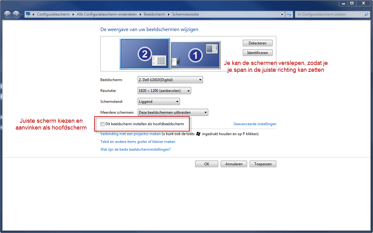

Zie screentje:
Afbeeldingslocatie: http://tweakers.net/ext/f/whd1R0VIWOFlXhSjQ6oULD43/full.png
Daarmee moet je wel kunnen wat je wil doen?
