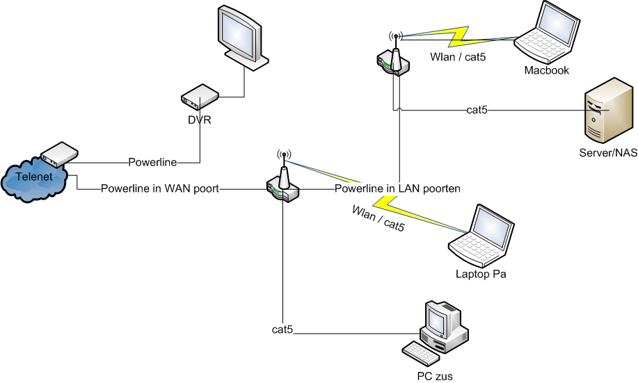

Cooki3s schreef op zaterdag 18 september 2010 @ 15:26:
Daar had ik ook al aan gedacht, maar gaat hij dan niet gewoon ip's van telenet uitdelen?
Niet als je 'm verbindt met één van je LAN poorten van je eerste router (kan gewoon via de poweline adapters).
Beschouw het ding als een switch met wireless AP ingebouwd.
Ff snel geVisio'ed:
Afbeeldingslocatie: http://tweakers.net/ext/f/OQ4eQAoIQhQIKYJ4pZneNQ4A/thumb.png
[ Voor 26% gewijzigd door alt-92 op 18-09-2010 15:43 ]

Ik heb de WNDR ingesteld als AP, en nu werkt het zoals ik het wil...soms toch. Als ik de macbook wired aansluit, dan kan ik perfect verbinding maken met de DIR-615, maar maak ik dan weer wireless verbinding (met de WNDR) dan krijg ik een WAN IP... Waarschijnlijk doordat de router 2 verschillende powerline signalen te verwerken krijgt en het dus een beetje hit-and-miss is, maar hiervan ben ik niet zeker; iemand nog een idee hoe ik dit kan oplossen?

Cooki3s schreef op zaterdag 18 september 2010 @ 17:39:
Je kan die powerline dingen toch ook fixed IP's geven, of niet? anders moet je ze inderdaad van een aparte key voorzien zodat ze alleen met elkaar kunnen praten (en daarmee een powerline bridge vormen tussen je twee routers).
