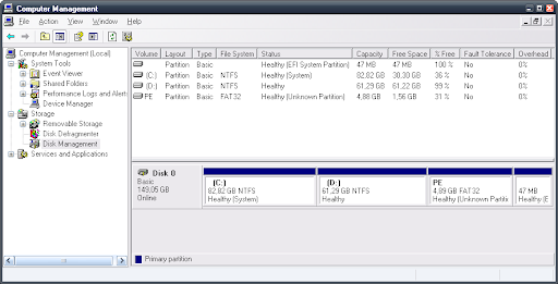

Dit zijn de partities die ik heb. PE zou dan de recovery partitie moeten zijn. Graag een bevestiging.
Afbeeldingslocatie: http://lh6.ggpht.com/_W6kv5_1QLms/TJNRx9zrbyI/AAAAAAAAALI/mgyGwY6xI60/Disk%20Management%20Thumb.PNG
Welke freeware raad je me aan om een image van die partitie te maken?
