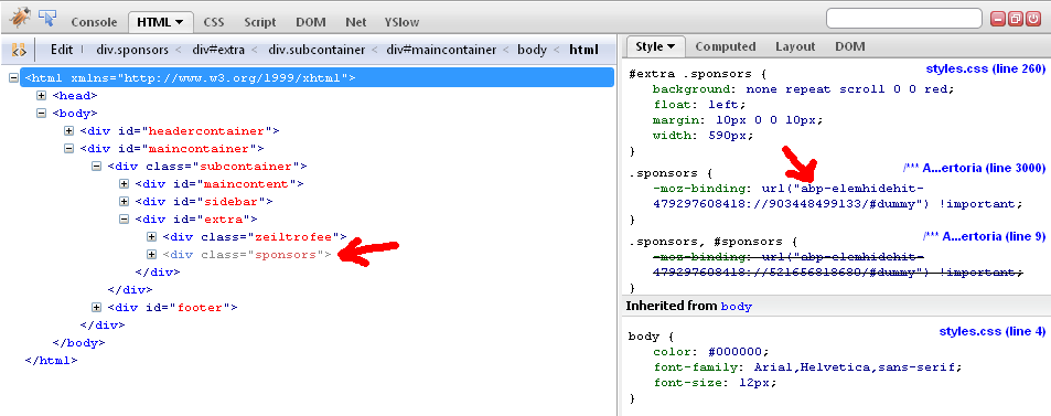

Overigens, met een Firebug oid heb je waarschijnlijk ook al veel sneller de oorzaak gevonden; in mijn geval is het AdBlock die de hele sponsors-div hidden maakt ;)
Afbeeldingslocatie: http://tweakers.net/ext/f/0OCcgufLyjNnZOnUK9Mztip2/thumb.png *Click

RobIII schreef op dinsdag 14 september 2010 @ 21:58:
[afbeelding] *Click
Omdat ik van mening was dat de bug alleen maar kan zijn ontstaan door relatieve problemen en niet een op zichzelf staand probleem, plempte ik hier de hele site. Ook kunnen mensen dan het probleem daadwerkelijk zien/ervaren zonder naar een stel screenshots te moeten kijken of kleine stukjes code.
Het probleem was echter niet in relatie met de rest van de code, want het lag inderdaad aan Addblock Plus. Nooit geweten dat addblock niet alleen url's filtert, maar ook kijkt naar specifieke benamingen in HTML. Erg vervelend :)
