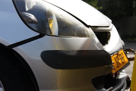

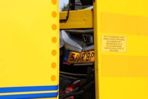

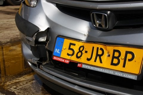

Even een vraagje voor de kenners.
Kunnen jullie aan de hand van onderstaande foto's zien of mijn auto nog te repareren valt?
Mijn vriendin heeft hem net in de trekhaak van een voorliggers geparkeerd omdat ze niet doorhad dat het stoplicht op rood stond.
Nu moet ik dat ding af laten slepen, en ik vraag me af of dat richting garage moet, of richting sloop :/
Mij lijkt het mee te vallen. Auto ziet er van de zijkant niet verwrongen uit. Er naar wat ik ervan gehoord heb, zag het er niet uit alsof de motor schade had.

om dat met zekerheid te zeggen moet je het derafnemen en kijken of de "stangen" verbogenz ijn
er lopen er 2 langs de motor af en eentje dwars vanvoor dus. als deze niet verwrongen zijn dan is het gewoon "blik" schade...

Hoezo af laten slepen? Ik zie een gescheurde bumper en een kapotte grill. Motorkap lijkt niet beschadigt. Als er verder van binnen (en dat kun je zo zien) niks kapot is kun je er gewoon nog mee rijden.
Effe nieuwe (2dehands) bumper erop en gaan met die banaan.
Jasses je denkt wel heel negatief (sloop, blikschade, kosten etc. 8)7 ) Volgens mij is alleen de bumper kapot. Als de motorkap verder goed sluit en misschien wat verbogen is lekker laten zitten. Scheelt je een hoop knaken en gezanik bij de verzekering.

Bumper er af trekken, kijken of de frontbalk nog recht is -> zo ja, niks aan de hand prima te repareren.
Is de frontbalk krom kijken of de langsbalken krom zijn, zijn die nog recht dan is het ook nog goed te doen.
Met kromme langsbalken (de balken tussen front en schutbord) wordt het lastiger, dan moet je kijken of er verder niet iets krom is.

Van wat ik zo kan zien:
Voorbumper + grille en klein grut (300 in aanschaf, 500 spuiten)
Wellicht koplamp (ophanging stuk) (100-200 euro)
Wellicht bumperbalk (afhankelijk van bevestiging 100-500 euro)
Wellicht radiator (150 euro)
En dan nog uren en winstmarge voor de garage, en dat maakt het duur.
Gezien de impact puur de trekhaak is zal de schade aan blikwerk meevallen. Ik kan me niet voorstellen dat de chassisdelen waar je motorophanging en wielophanging zit ook maar iets gevoelt hebben.

die skoda heeft een dikke kans dat de bodemplaat een stuk gevouwen is aangezien de trekhaak helemaal naar binnen zit, die zou wel eens total loss kunnen zijn.

De trekhaak raakt volgens mij de bumper, dat houdt in dat het onderstel een behoorlijke klap te verwerken heeft gehad. Het zal mij niets verbazen als de Skoda meer schade heeft dan jouw auto.

mwah, dat is peanuts, die trekken ze op een trekbank wel weer recht.
vervelend wordt het pas als de C stijl geknikt is, op de foto is dat slecht te zien maar als dat zo is gaan de deuren klem zitten omdat de kooi in elkaar gedrukt is.

  • FireAge
  • Laatst online: 20-10 10:55
Palomar schreef op zondag 12 september 2010 @ 11:05:
Ik zie dat je uit Groningen komt. Gebeurde dit ongeluk toevallig op het Emmaviaduct
Nope, ongeluk was in de buurt van Nijverdal.
Master__R schreef op zondag 12 september 2010 @ 12:13:
Waarschijnlijk prima te repareren, ik heb wel meer auto's gekocht met schade die erger waren als dit.
Het goedkoopst is het te maken als he gewoon naar een bumper / zijscherm zoekt in dezelfde kleur.
Op schadeautos.nl kun je ook zoeken naar demontage autos. Zoek er dan gewoon 1 die van achter in elkaar zit en schroef daar het front vanaf.
Haal wel eerst zelf het oude front eraf en schrijf goed op wat er allemaal stuk is. Als je alles in dezelfde kleur kan vinden scheelt dat je aardig wat spuitkosten. Voor 150 euro kun je daarna je auto laten poetsen en is alles weer als nieuw.
Verder zie je pas echt wat er allemaal stuk is achter je bumper (waarschijnlijk binnenbumper en misschien radiateur. Verder de ophanging van je bumper / koplamp /radiateur (plastic, dus scheurt/breekt snel).
Het lijkt allemaal heel wat, maar met een doppenset kom je een heel eind. Belangrijk is wel goed te kijken of je chassis balken nog recht zijn.
Oh, en koop geen imitatie delen! Dat is het altijd net niet, en dus krijg je alle naden niet meer goed. Hier heb je dus weer het voordeel van een demontage auto.
Demontageauto: http://www.schadeautos.nl/auto.php?id=422724
Goeie tips, bedankt.
Ik denk dat ik iets 50/50 met de garage probeer. Als ze de bumper eraf hebben even samen inventariseren wat er kapot is. Dan kan ik daarna dat spul wel opscharrelen.
Wil toch liever dat er een prof kijkt naar de status. Ik kan er wel vanalles op gaan schroeven, maar als blijkt dat er schade is aan het een of ander, dan wil ik dat graag weten.

ManiacsHouse schreef op zaterdag 11 september 2010 @ 20:29:
Euhm een bumper/grill en het eventueel er op zetten? Okay radiator kan kapot zijn. Maar dan nog... 3500 euro???
Drie maanden geleden ben ik van achteren aangereden bij een verkeerslicht met een snelheidsverschil van wellicht 20km/h. De schade leek in eerste instantie mee te vallen: eindstuk van de uitlaat kapot, bumper beschadigd en bakje waar de accu in zit ingedeukt. Ik kon er gewoon nog mee rijden. Later bleek ook de kofferklep ontzet, de einddemper zwaar beschadigd en een zijscherm ingedeukt. De schade is inmiddels getaxeerd op 14.500 euro. Dit was weliswaar een auto met een vrij hoge nieuwwaarde (+100K).
Bij een andere schade werd ik aangereden door een vrouwtje met snelheid 5km/h ofzo. Schaafplekken op de deur, velg en zijskirt, deuk in het achterscherm en mogelijke beschadiging aan de schokdemper. Er kon nog mee gereden worden. Dit heeft de verzekering uiteindelijk 8000 euro gekost.
Ik vind het volkomen belachelijke bedragen maar de schade-expert van de verzekeraar gaat er kennelijk mee akkoord dus het zal wel normaal zijn.
De eerste schade die ik zelf reed was in een Megane Scenic die ik bij het inparkeren tegen een verkeersbord had gereden (die ca. 30 graden scheef stond, verwacht je niet echt waardoor ik er tegenaan kon rijden terwijl het ding op de stoep stond). Gevolg een kras op de deur en de zijspiegel kapot. Meteen naar de Renault dealer gegaan die de schade op ongeveer 2500 euro taxeerde (in 2002). De deur is later voor ca. 400 euro door een beun netjes gemaakt.
Ik zou me er dus niet op verkijken. Het is mogelijk dat er meer beschadiging is dan in eerste instantie zichtbaar is. De motorkap kan bijv. verbogen zijn waardoor hij niet meer past. Achter de bumper zit misschien wel een stootbalk die nu vervormd is of de radiator is stuk. 3.500 euro is niet veel geld als er een serieuze schade aan meerdere onderdelen hersteld moet worden.

Tja, eerst die bumper eraf en kijken of het daarachter nog recht is. Als dat zo is dan is het simpel. Eventueel nog de radiateur maar dat zijn ook de kosten niet.
Die Skoda wordt misschien wel afgeschreven, die is er erger aan toe.

Achterschade is meestal duurder om te maken, omdat de auto daarvoor op de richtbank moet, een achterscherm kun je er niet afschroeven. Wel lossnijden en er een nieuw stuk inlassen natuurlijk, maar dat kost ook een hoop geld.
Verder kun je een binnenbumper/stootbalk ook vaak gewoon losschroeven en vervangen.
De laatste Renault Megane die ik had gekocht met schade had een paal gapakt of iets dergelijks, waardoor die balk ook vervangen moest worden. Balkje kostte 85 euro bij de dealer.

Update:
Vandaag bij de autoschadeknakker geweest.
De motorkap is verbogen en licht beschadigd.
De bumper is kapot.
De radiateur is kapot.
De condensor van de airco is kapot.
De tussenbalk aan de voorkant is kapot.
Verder is het voorste frame verbogen, maar dat kregen ze wel weer recht.
Kostenschatting:
Spuiten voorkant compleet: E750
Frame rechtbuigen, utideuken, eventueel lassen: E350-500
Daarnaast moet ik dus op zoek naar de onderdelen.
Zal proberen morgen nog even een foto te nemen zonder bumper.

Een Honda uit 2002 (eind 2002 aan het kenteken te zien)..zonde. Denk dat die auto nog rond de 5000 waard is, hooguit 6. Fikse schade.
Die Skoda kan flink tegenvallen zoals gezegd. Een trekhaak kan veel hebben, dus als het ding zo gebogen is...

Update:
Hier de schade van dichtbij in de garage.
auto_kaput_bumper
auto_kaput_motorkap
auto_kaput_ophanging
auto_kapot_radiateuren
Ik heb de onderdelen weten te vinden bij een sloper. Was moeilijk aan te komen, blijkbaar maar weinig Jazz op de sloop, en nog minder met een gave voorkant.
Motorkap, bumper compleet met grill, stootstrippen, onderspoiler, bumperbalk, radiateuren.
Totaal voor 600 euro, en 50 euro verzendkosten vanuit nabij Eindhoven.
Spul is vanmiddag binnengekomen en zag er prima uit. Geen deuken op de kap en slechts paar kleine krasjes op de bumper. Helaas alles wel lichtblauw dus het moet worden gespoten. (Of althans, daar kies ik voor.)
Prima prijsje vergeleken met de nieuwprijs :)
EDIT:
Gisteren de auto opgehaald. Totale kosten exclusief onderdelen en btw: 1520E.
Met onderdelen en btw: 2518.56E
