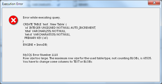

Nou, je kunt (als het goed is althans) niet eens een tabel definiëren op die manier. MySQL kan namelijk op voorhand al aangeven dat 't niet gaat passen. En mocht je het wel kunnen definiëren dan zal de insert waarschijnlijk falen (want >64k). Enige manier waarop MySQL dit alsnog zou vreten (en het zou me niets verbazen...) is als bij een insert de grootte van id + titel + tekst <= 64k. Dus als je de tekst niet volledig zou vullen. Hoe dan ook; dit is niet iets waar je aan wil beginnen.
Edit: Zojuist even geprobeerd:
Afbeeldingslocatie: http://tweakers.net/ext/f/SJGu6YBq7oFxtgdBaN21yC3l/thumb.png
Mijn assumptie was dus correct (op 't eerste gezicht) :)
