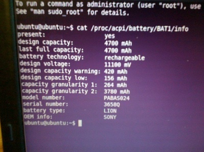

Ik had er eerst geen OS op staan dus heb ff met een Ubuntu 10.04 CDtje geboot, en toen
cat /proc/acpi/battery/BAT1/info
gedaan, en die zei dit:
Afbeeldingslocatie: http://tweakers.net/ext/f/NW5Fgg02mhxxxJjcxvupx1mS/full.jpg
Er zit dus nog wel capaciteit in de accu.
Ik ging toen eens Google'n op dit probleem, en toen bleek dat de N100 hier berucht om is, en dat de accu (PABAS024) een baggerding is. FRU nummer van de accu is 92P1186

  • jeroen3
  • Laatst online: 21:32
Er staat daar overigens nergens wat er momenteel in zit.
De granularity is hoeveel hij nog kan hebben.
[ Voor 29% gewijzigd door jeroen3 op 04-09-2010 20:49 ]

  • Xander
  • Laatst online: 19:14
Ik weet niet wat die granularity precies betekent, maar ik gok dat het de capaciteit van één van de strengen met 3 seriële li-ion cellen weergeeft?
Het verschil tussen beide strengen zou nooit zo groot mogen zijn. Dan zouden er waarschijnlijk wél defecte cellen tussenzitten...
Hm, nee, dat zal het niet zijn... Zo'n accu is doorgaans 2p3s, niet 3s2p... dan zijn er natuurlijk helemaal geen "strengen" waarvan je de capaciteit los kunt bepalen.
Geen idee wat het dan wel kan betekenen...
[ Voor 32% gewijzigd door Xander op 04-09-2010 23:22 ]
Die granularity lijkt me veel te hoog. Als je bijvoorbeeld hier kijkt http://ubuntuforums.org/archive/index.php/t-945221.html daar posten een aantal mensen hun info van de batterij die nog wel werken. Je ziet dat de granularity 1 en 2 hetzelfde is en dat het vrij laag blijft. Wat dat verschil bij jou betekent zou ik ook niet weten.
