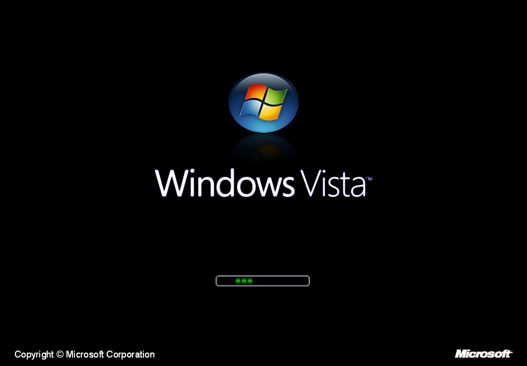

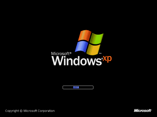

Gaat ie vanaf Windows XP bootscreen of Windows Vista bootscreen meteen naar een zwart scherm?
Dan ligt het waarschijnlijk aan je videokaart. Op dat moment schakelt Windows van VGA naar 1024x768 of hoger (oftewel naar je eigen ingestelde resolutie).
Om dit te testen moet je eigenlijk even in veilige modus opstarten. Als je dan wel Windows in kan komen ligt het dus 99% zeker aan de resolutie. Je videokaart is dan waarschijnlijk kapot, of er is een raar driverprobleem. (aangezien je met een verse XP/Vista probeert te booten draait je videokaart nog op Windows drivers gok ik?)
