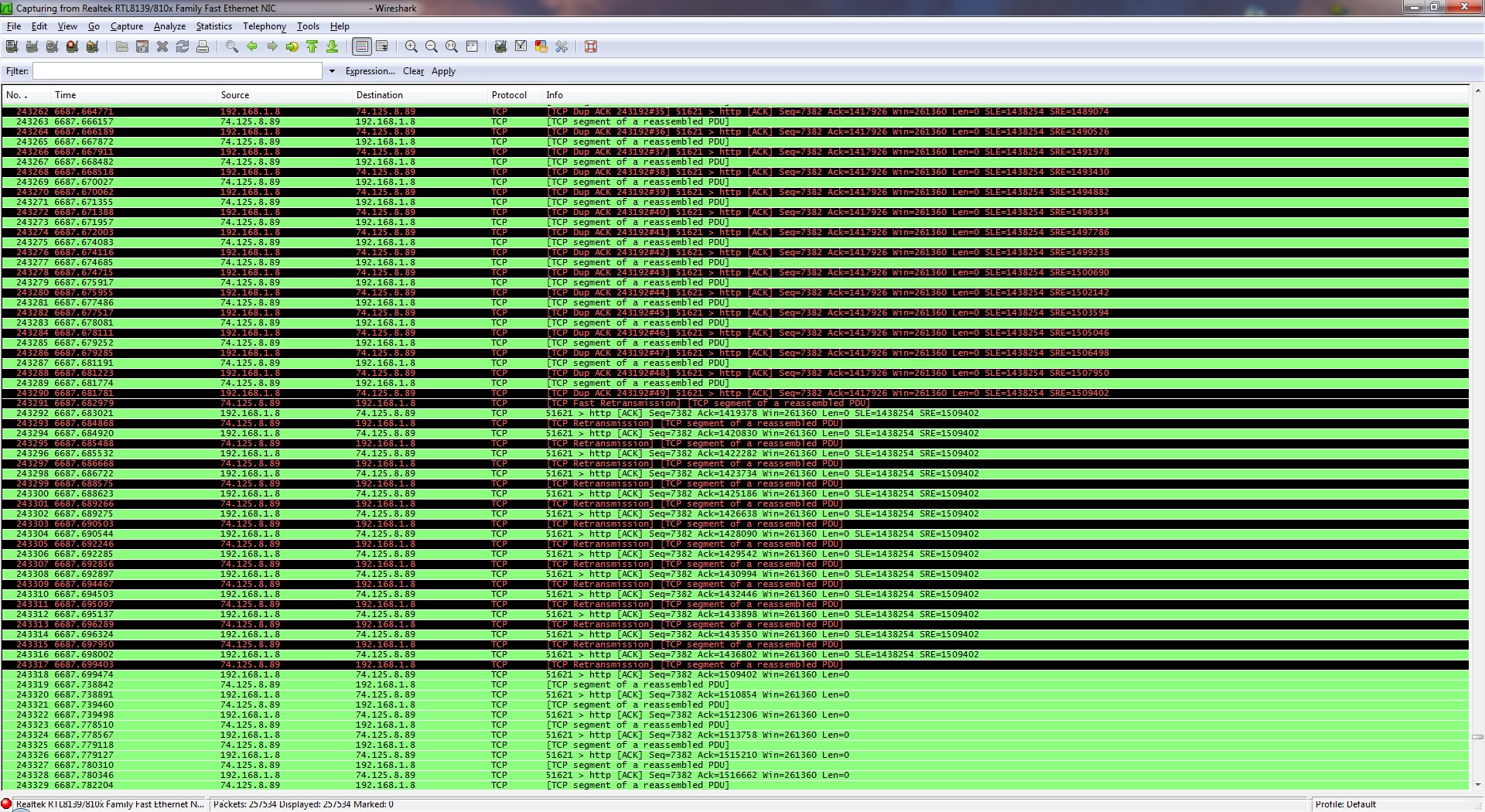

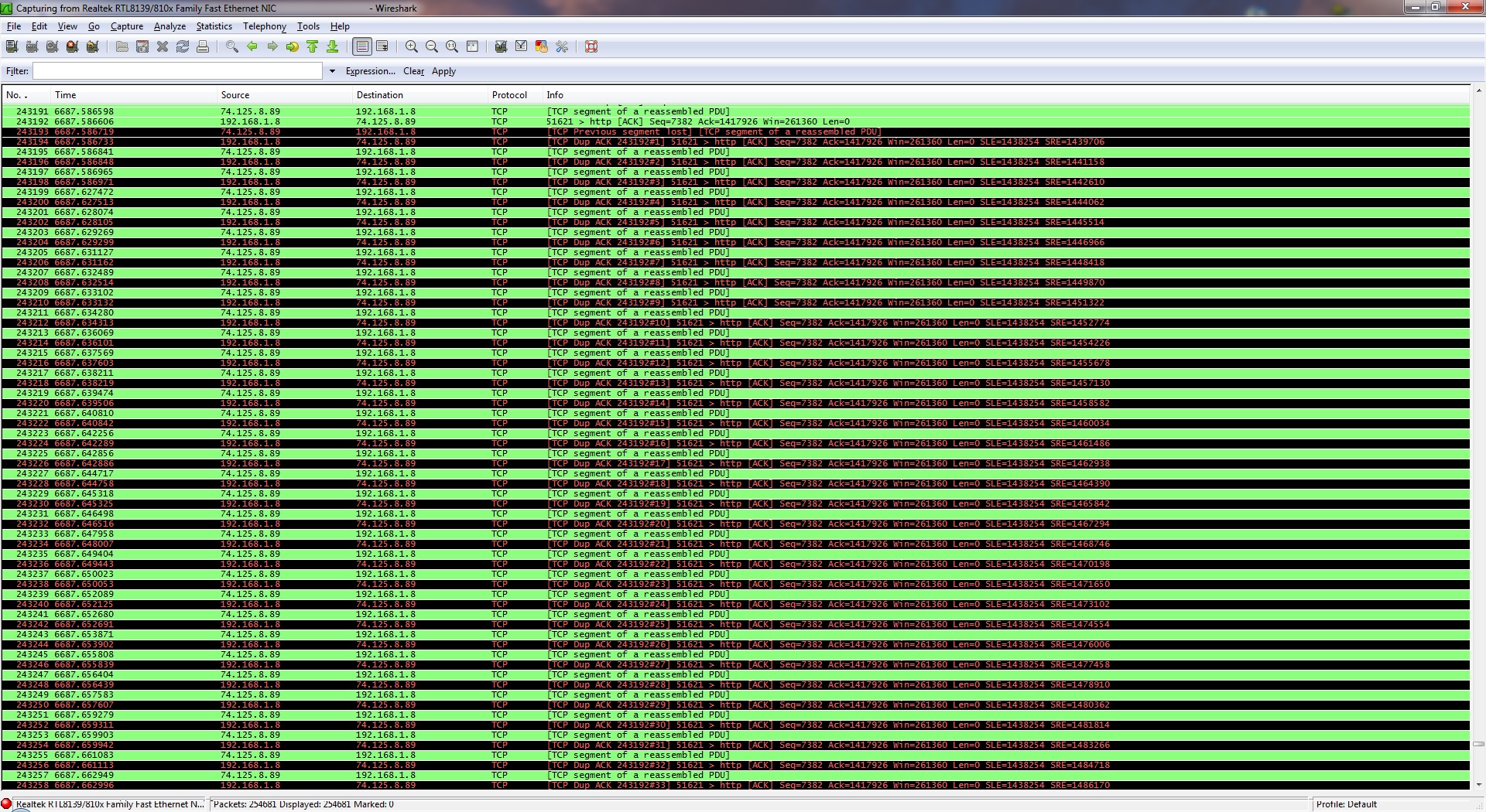

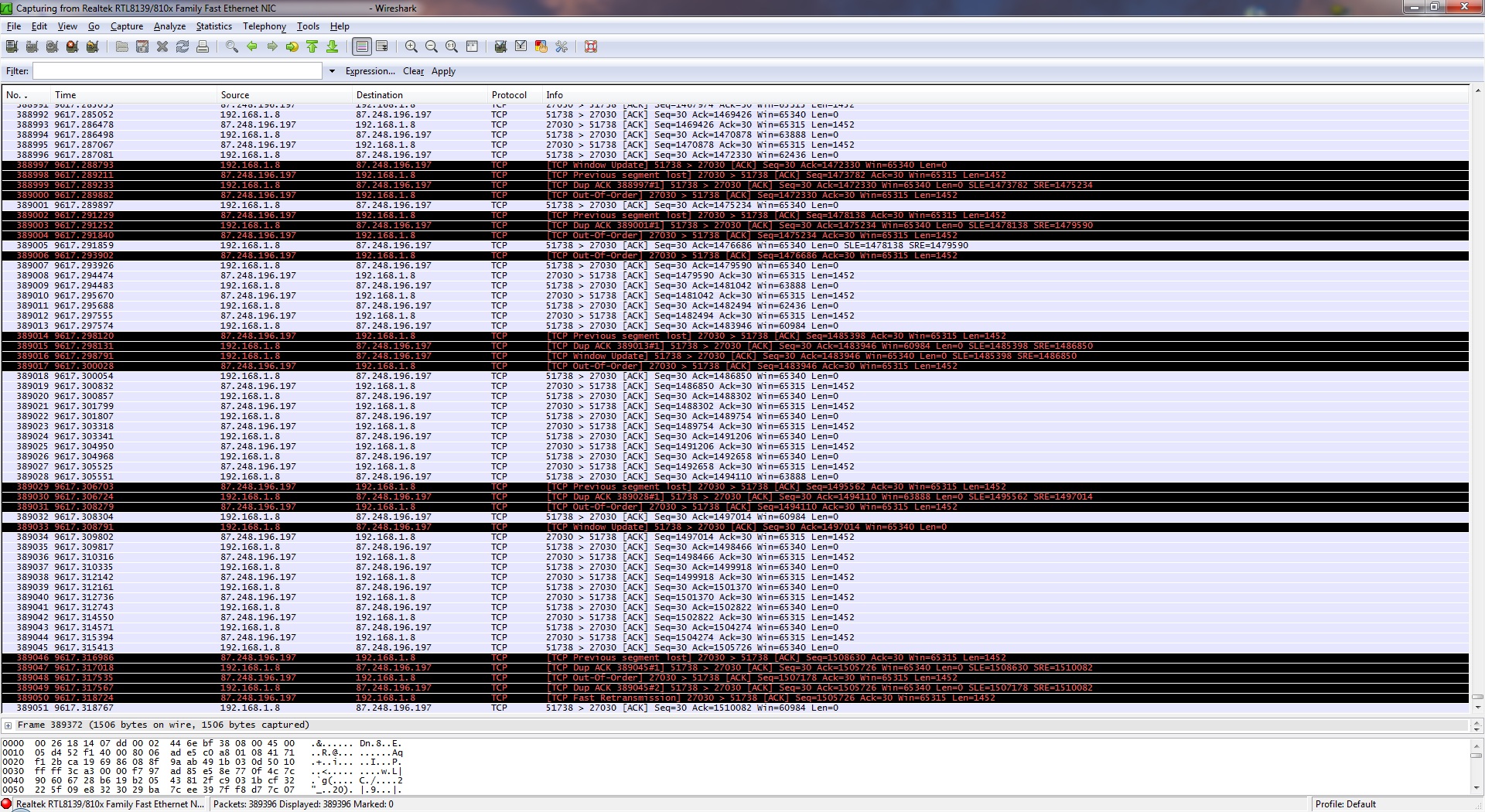

Ik heb wel een proggie geinstalleerd genaamd Wireshark en die houdt volgens mij de pakketjes in de gaten. Ik heb 'm een poos gewoon laten monitoren en niks gedaan met mijn PC en toen zag het er niet extreem gek uit; af en toe een error/packet loss. Maar toen ik op t gegeven moment naar Youtube ging en een filmpje ging kijken was het raak; zie de screenshots hier en hier. Daarnaast heb ik tijdens het laden van Modern Warfare 2 hier ook een SS van gemaakt. Ik ben totaaal geen kenner van Wireshark of de netwerk termen maar volgens mij is dat foute boel.
Ik zal nu moeten afwachten tot de KPN-monteur morgen het een en ander heeft gecontroleerd en dan maar hopen dat ze er iets aan kunnen doen.
