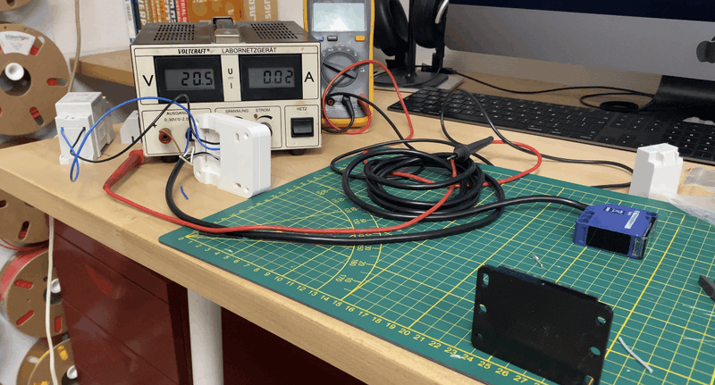

  • lexdb
  • Laatst online: 19-09 22:34
En 12 jaar later heeft dit topic mij geholpen!
Telemecanique met relais gevoed door beltrafo -> Honeywell bedraad-draadloos converter -> draadloze plug-in gong's. :)
Afbeeldingslocatie: https://tweakers.net/i/bLmpO67yAV9FfMWlZzhk2bMRnVA=/800x/filters:strip_exif()/f/image/jeqzeO9A2NgRN2ZvNvecKXKh.png?f=fotoalbum_large
