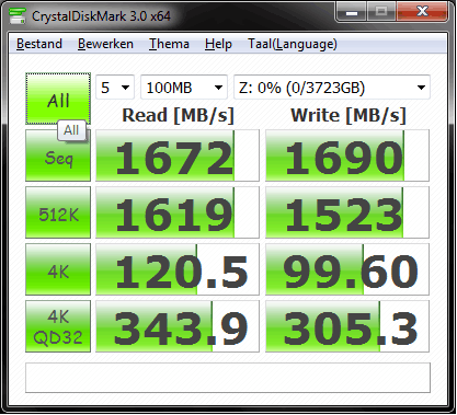

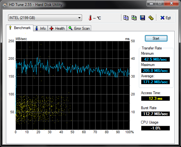

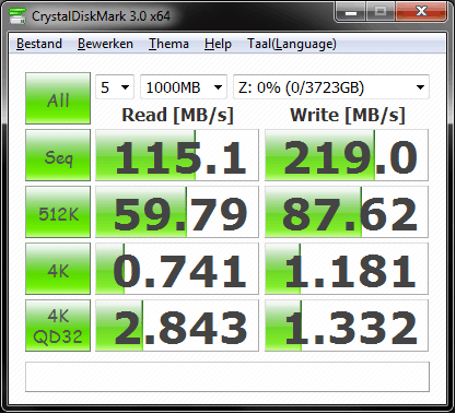

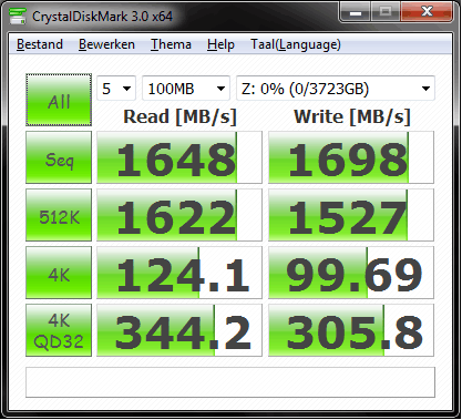

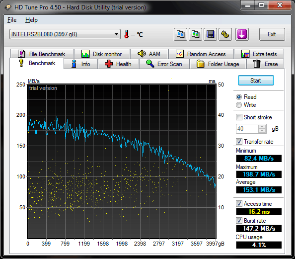

Ik heb gisteravond de foreground build aangezet. Duurde bij elkaar zo'n 5.5 uur voor 3 x 2TB @ RAID 5.
Onderstaand wat benches welke ik heb uitgevoerd met hele rare resultaten als je het mij vraagt.
Stripe: 256
Write Cache staat op: Write Back (geforceerd want heb nog geen BBU)
Cache: enabled
NCQ: uit
Heb de benches 2 x gedraaid en 2 verschillende programma's. Heb door tijdgebrek echter nog niet goed de write kunnen testen met HD Tune.
Review van deze controller plus schijf zal ik dit weekend gaan doen als ik meer testen en benches heb gedaan.
RAID
Afbeeldingslocatie: http://tweakers.net/ext/f/fPWD0CuLNJKAtvXs8gMEbCTd/thumb.pngAfbeeldingslocatie: http://tweakers.net/ext/f/LL35KTa1IA5gNlMCFw19Bst4/thumb.pngAfbeeldingslocatie: http://tweakers.net/ext/f/BDcdWtF5dY1aDPhqKirWEStZ/thumb.png
Afbeeldingslocatie: http://tweakers.net/ext/f/rha6pLCVjHOl8gJkYUFfS3sm/thumb.pngAfbeeldingslocatie: http://tweakers.net/ext/f/gAYGtY2G3we5cbAgPpYCfZln/thumb.pngAfbeeldingslocatie: http://tweakers.net/ext/f/QyruDUKjpRawKYvlUc4tIzhN/thumb.png

Inmiddels enkele testen gedraaid met NCQ aan en het gaf luttele MB/sec verlies in mijn setup. Daarom maar de boel weer uitgeschakeld. Array is nu voor 77% gevuld en de schrijfsnelheden laten een wat meer realistischer beeld zien dan voorheen (zie boven).
Haal nu zo'n 137 MB/sec schrijven.
