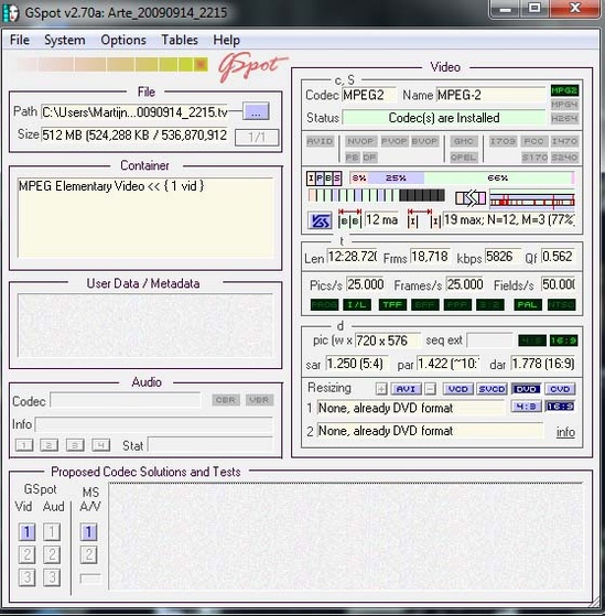

Uit de analyse van Gspot blijkt dat het een mpeg2 file/container is. Alleen hernoemen naar mpeg of mpg heeft geen effect. Zie ook onderstaand screenshot
Afbeeldingslocatie: http://tweakers.net/ext/f/G2SFduyPgaI54LR7UIcgky2J/thumb.jpg

.tv is helemaal geen echt formaat, is gewoon iets wat samsung zelf heeft bedacht.
Volgens Gspot is het een MPEG2 Elementary Stream, dus zou je hem naar .mpv moeten hernoemen.
Er zit geen geluid in volgens gspot, die zou dan in een apart bestand nog moeten zitten.
