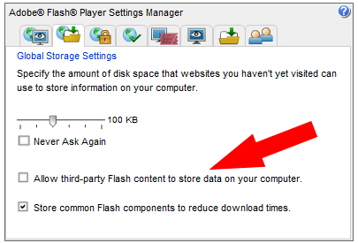

Even voor de volledigheid...
Afbeeldingslocatie: http://tweakers.net/ext/f/SfEH8ynSFIiw46wRyuA8bQwv/full.png
Je hebt het over die instelling? Als ik die uitschakel werken de video's op tweakers.net inderdaad niet meer.

Het gaat inderdaad om die instelling (http://gathering.tweakers...message/34534421#34534421)

  • ajakkes
  • Laatst online: 16-05-2025
Omdat ik mij niet kan voorstellen dat bepaalde functionaliteit veranderd als je iets aanbied via:
img.tweakers.net ipv tweakimg.net waarbij beide adressen natuurlijk wel verwijzen naar hetzelfde ip adres/server.
Echter is img.tweakers.net geen third party en tweakimg.net wel.
static.tweakers.net niet en tweakers.tv wel.
Waar het probleem dan nu ligt heb ik niet helemaal door.
Ik merk dat de player weer van tweakimg.net wordt geladen of heb ik het mis? Hij laadt namelijk weer niet als ik een filmpje wil bekijken. Als ik het betreffende vinkje weer aanklik wel.
Het vervelendste vindt ik dat adobe flash geen melding geeft maar alleen een wit vlak. Dat ligt dus niet aan jullie, kunnen jullie waarschijnlijk niks aan doen.

Na best wat zoeken waarom mijn filmpjes het opeens niet meer deden kwam ik op deze thread. Zijn er nog plannen om dit aan te passen? Ik zou graag de third party cookies weer uit zetten. Een website mag gerust een cookie opslaan als ik daar op bezoek ben, maar ik zie niet in waarom andere partijen dat ook zouden mogen. En gemiddeld gesproken betekent een andere domain een andere partij.
ajakkes schreef op maandag 23 augustus 2010 @ 12:23:
Het ene is een subdomain, alles onder tweakers.net mag cookies plaatsen. Tweakimg.net is een ander domain, dus het gaat fout.

Is het een optie om plaatjes te blijven serveren van tweakimg.net en toch eens te gaan kijken of video's te serveren zijn van video.tweakers.net. In dat geval kan iedereen zijn "third-party" block weer aanzetten. Dat beide urls verwijzen naar dezelfde server hoeft geen probleem te zijn.

Het gaat erom dat er blijkbaar iets vanaf een ander domein komt waardoor Flash vindt dat het een third-party locatie is. Of dit de player zelf is, de content of de settings maakt niet heel veel verschil. Mocht de player, de content en de settings van video.tweakers.net komen lijkt het mij vrij sterk dat Flash de player nog steeds blokkeert bij het aanvinken van blokkeer "third party" content.
Misschien dat jullie er nog eens over na willen denken.

De video-content kunnen en willen we niet vanaf (*.)tweakers.net serveren, maar daar zit 'm volgens mij ook helemaal niet het probleem. Het probleem is dat je een pagina bekijkt op tweakers.net en de flashplayer geserveerd wordt vanaf static.tweakers.net, en flash dat toch ziet als 3rd party. Vervolgens gaat de player daar ook nog eens niet goed mee om ( zie o.a. http://www.longtailvideo....events-cross-domain-embed )
Er zijn dus volgens mij 3 opties die dit probleem zouden kunnen oplossen:
1) Flash zou een subdomein niet moeten zien als 3rd-party, of opties moeten geven om same-domain restricties te kunnen verlichten.
2) Longtail fixed de player zodat die niet faalt als de betreffende optie is aangevinkt
3) We kunnen proberen om de flashplayer gewoon vanaf tweakers.net te laden
1) kunnen wij niets aan doen :P
2) evenmin...
3) lijkt simpel, maar ons hoofddomein is niet ingericht op het serveren van statische elementen (daar hebben we juist tweakimg.net voor, en de meest simpele fix - een subdomein waardoor we daar makkelijk andere instellingen voor kunnen definieren - werkt dus niet). Verder houd je dan nog het probleem hier op bijvoorbeeld gathering.tweakers.net, tweakers.mobi, tweakblogs.net etcetera.

ajakkes schreef op dinsdag 19 april 2011 @ 12:00:
Nog even voor de duidelijkheid: het gaat er om dat de player 'third party' is ten op zichte van de pagina waar ie in getoond wordt (in jouw geval komt ie van video.tweakers.net tov de pagina's op tweakers.net). Niet om het feit dat in de player weer content van hele andere locaties (bijv tweakers.tv) wordt geladen.

Aangezien subdomains blijkbaar ook third party zijn (wat raar is) kan je zonder aanpassingen in 1 of 2 dit dus alleen maar oplossen door de player per subdomain beschikbaar te maken. Dat is inderdaad erg onhandig. Ik zal eens zoeken naar een third party cooky killer bij het afsluiten van browser en/of Windows. Dat zou voor mij ook voldoen.

We hebben inmiddels een supportverzoek uitstaan bij Longtail mbt deze issue. Het lijkt 'm puur in de advertising-plugin te zitten...

Ook Adobe was van mening dat de cookies van Flash nog niet als gewenst werkten. In de nieuwe versie is het cookie beheer verbeterd.

crisp schreef op woensdag 20 april 2011 @ 12:24:
Is hier ooit nog iets uitgekomen? Ik ben via ACM in "Video's op FP die het niet doen" in dit topic terecht gekomen, en kreeg pas werkende filmpjes op t.net sinds het inschakelen van die bewuste "derden opslag" optie. Ben toch erg benieuwd wat er zonodig opgeslagen moet worden op mijn PC om een filmpje te kunnen kijken...

Groentenboer schreef op maandag 29 augustus 2011 @ 19:37:
Dingen als je HD-voorkeur en volumestand.

Maar hij valt niet teug op een default, als die settings niet opgeslagen kunnen worden?
