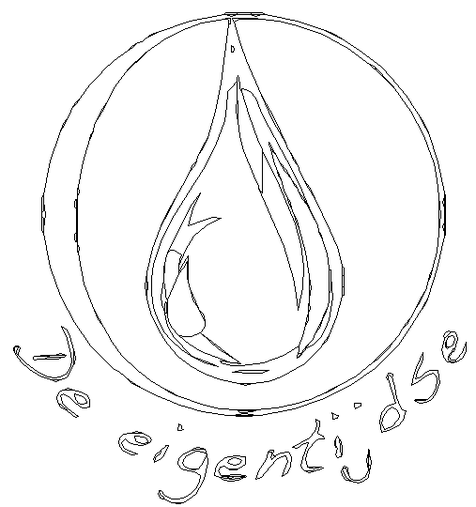

Ah, als ik dat doe dan zie je het volgende:
Afbeeldingslocatie: http://passievoorpuurcatering.nl/deeigentijdse-screencap.png

Hmm, ik denk dat die omzetting een aantal vectorvormen heeft opgeleverd die stiekem vierkanten zijn, waarop een omlijsting als een masker overheen gelegd is. Dat klinkt wat raar, maar dat is ongeveer de beste manier waarop ik het kan uitleggen.
Ik zie het vaak als ik logo's uit PDFs knip. Zit er om je hele vorm 'n raar onnodig vierkant, maar zodra je die weghaalt is je hele vorm weg. Je zou kunnen proberen om per druppelvorm, met de witte pijl, een punt op die rechthoek te selecteren. Delete dat punt. Nu hou je een open vorm over, waarvan alle punten geselecteerd zijn. Druk nogmaals op delete en je eigenlijke vorm zal vrijstaand zijn, zonder dat masker. Works for me, maar uitleggen kan ik het niet :o

Probleem is dat in een deel (alles waar een vierkant omheen zit) verlopen/gradienten zitten. Ik heb inderdaad wel vaker gezien dat dit dan verschijnt als compleet gevuld vierkant waarover en masker/clipping mask ligt. Vooral met conversie van bestanden inderdaad. En daar gaat het dan in de weergave fout. Als je die delen die uit vierkanten met een masker probeert te corrigeren en de inhoud te vervangen door een gewone gradient (voor zover nodig, de middelste druppel heeft alleen aan de bovenrand een licht verloop) dan moet t wel lukken.
Het is vooral een monikkenwerk om alle elementen te scheiden (probeer zoveel mogelijk onderdelen te verdelen over verschillende lagen). succes!

Je kunt ook de "Appearance expanden" (onder Object > Expand / Object > Uitbreiden) deze zorgt ervoor dat de gradient in kleine balkjes verdeeld wordt.
