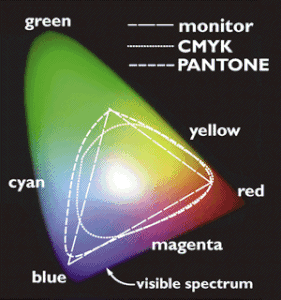

Ik loop al een hele tijd tegen het probleem aan dat programma's als Adobe Illustrator en Indesign kleuren niet fel afdrukken zoals ik dit zou willen. Na wat lezen begrijp deze doffe kleuren komen doordat ik CMYK gebruik. De afbeelding hieronder legt uit waarom dit zo is:
Afbeeldingslocatie: http://tweakers.net/ext/f/kIgHzTR9GH5FcCwDDRu4tyCU/full.gif
Hier zie je dus dat het kleurbereik van CMYK de kleinste is en die van de monitor het grootste. Pantone valt er tussenin.
Nu zou graag de instellingen enzo hier op mijn werk goed willen zetten om wel die mooie felle kleuren af te kunnen drukken zoals ik dat zou willen. Als ik dus de afbeelding mag geloven zou ik dus pantone kleuren moeten gaan gebruiken voor mijn afdrukken. Hoe zit dat? Hoe kan ik dat instellen? Moet ik ook nog iets op de printers (dat zijn een: Canon clc 3220 en Canon iPF6100) doen?
Wie kan mij helpen om dit verder uit te leggen hoe zoiets nu in elkaar zit en vooral hoe ik dit kan oplossen?

Pantone kleuren zijn kleuren die je in principe in de pot mengt, niet op papier. De traditionele Pantone-inkten zoals ze in de drukkerijen worden gebruikt zijn niet erg transparant, dus op papier bedekken de overgedrukte inktlagen de onderliggende lagen, dat in tegenstelling tot proceskleuren.
Als je een Pantone kleur kiest in Illustrator die niet met proceskleuren is op te bouwen, en dat in full colour afdrukt, dan zal er hoedanook kleurverlies optreden. Dat zie je ook als je een Pantone-to-process waaier koopt en daarin kleuren als fel azuurblauw en lime-groen opzoekt. Dus als je toch al weet dat je iets in CMYK moet gaan afdrukken, dan schiet je er niets mee op als je in de voorbereiding Pantone kleuren kiest, sterker nog, je houdt jezelf een beetje voor de gek.
Als je full colour met een ruimer gamut wilt drukken, kun je je papierkeuze optimaliseren en eventueel met meer dan vier transparante mengkleuren werken als dat kan (hexachrome o.i.d.).
Wat professionele grafici normaal doen: die beginnen met integraal kleurbeheer bij het meest kritische element, helemaal achteraan de keten bij de drukpers, en werken van daaruit naar voren. Ze maken drukproeven en bepalen welk gamut de drukpers haalt. Vervolgens proberen ze dat gamut zoveel mogelijk te benaderen in de weergaves van de proefprinter en het beeldscherm. De kleuren zien er dus op het scherm al een stukje beperkter uit, en je wordt niet later verrast door kleuren die helemaal worden afgevlakt omdat ze buiten het gamut van de drukpers vallen. Om die verschillende kleurbereiken makkelijk te kunnen verrekenen is mede door Apple de Colorsync architectuur ontwikkeld, met kleurprofielen waarin het kleurbereik van een apparaat wordt omschreven.
Die werkwijze is in de laatste jaren gestandaardiseerd en vastgelegd in ISO kleurprofielen. Dus de meeste grafische bureaus zullen deze ISO standaarden kennen en gebruiken voor hun workflow. Die standaarden zijn echter toegesneden op offsetdruk. Een goede inkjet kleurenprinter kan betere afdrukken maken dan dat, omdat er een andere rastertechniek wordt gebruikt.
Als jij alleen het beste uit je eigen kleurprinter wilt halen, en verder niet hoeft te refereren aan een meer uitwisselbare standaard, kun je het specifieke Colorsync profiel dat bij je printer en papiersoort hoort instellen in Illustrator, Photoshop en Indesign. Check daarbij ook in het weergave-menu de juiste instellingen zoals 'overprint preview'. Mogelijk zijn die profielen in je computer gezet bij het installeren van de printersoftware, of je kunt het op de bijgeleverde CD's vinden, of op de website van de fabrikant. Als je het echt precies op jouw combinatie van printer, inkt en papier wilt afstellen kun je zelf een profiel maken, daarvoor heb je een X-Rite Eye-one nodig of iets dergelijks. Je kunt het ook laten doen, bijvoorbeeld door Erik Koldenhof (www.colormanagement.nl).
