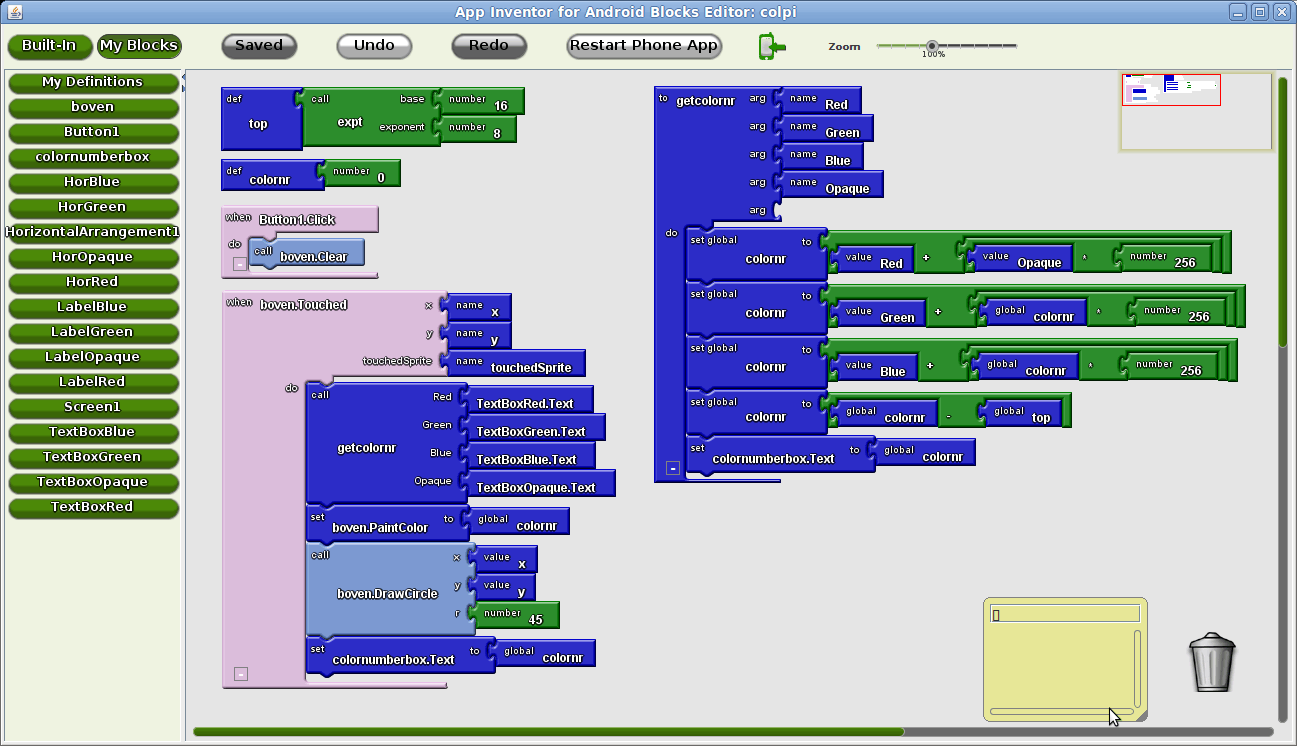

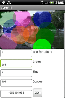

  • u_nix_we_all
Hmm, heb ff die colorpicker gemaakt
Afbeeldingslocatie: http://tweakers.net/ext/f/ETa5RoKZFb0XVX6RM3o3XkKJ/full.png
Die methode die ik eerder postte werkt dus wel voor alle kleurtjes. Wel merk ik meteen hoe beperkt appinventor dan is, ik dacht, ik begin met 4 slidertjes voor kleuren enzo, maar die kan ik dus niet vinden
Screenshotje van de blocks editor
[ Voor 15% gewijzigd door u_nix_we_all op 23-08-2010 21:27 ]

Dat heeft bij mij toch wel een week of 4 geduurd. Ik ben er ook kort mee aan het prutsen geweest, maar ik liep eigenlijk al snel tegen beperkingen aan (zaken die er nog niet inzitten). Ik denk dat ik me toch maar in Java moet gaan verdiepen.
@u_nix_we_all zie ik daar mijn geboorteplaats Weesp in de achtergrond ? Ik ben op nog geen 75 meter van die brug geboren :+
