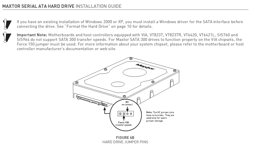

Zie de Seagate site:
Afbeeldingslocatie: http://www.seagate.com/images/support/de/mxo_sata_jumpers.gif
Je hebt dus wel een jumpertje nodig, weet niet of deze bijgeleverd wordt. Is trouwens een slagje kleiner dan de jumpers op bv je mainboard.

Bedankt alvast, ik heb nog een jumpertje van een hele oude moederbord weten te vinden, hij past in ieder geval toch wel, dus dat is geen probleem, dat is al weer mooi, dan hoef ik niet te solderen o.i.d. ;)
Ik ga het morgen wel uitproberen (denk ik).
Hoef ik verder in de bios dan niet meer wat in te stellen, i.v.m. S-ATA 150?
  • R15
  • Laatst online: 02-10 18:37
Het werkt niet!:(
Ik heb dus een jumpertje over de twee pinnetjes gedaan, schijf aangesloten, bios instellingen veranderd/(mee geprutst), maar het werkt niet?!

  • Nielson
  • Laatst online: 11:03
Je hebt de jumper er dus zo opzitten? Jammer, had wel verwacht dat het daaraan lag. Welk s-ata aansluiting gebruik je trouwens, één van de twee linksonder of die losse bovenin?

@Nielson
Eigenlijk wel, het kan niet anders: ik heb een "vakje" met 2 pinnetjes (waar die jumper erop zit) en ik heb een rondje, met daarin 1 pinnetje.
Ik gebruik de sata aansluiting die rechts van het moederbord zit (daar zitten er 2, waarvan ik de bovenste gebruik). In totaal zijn er dus 3 sata aansluiting op het moederbord, 1 links, 2 rechts.
